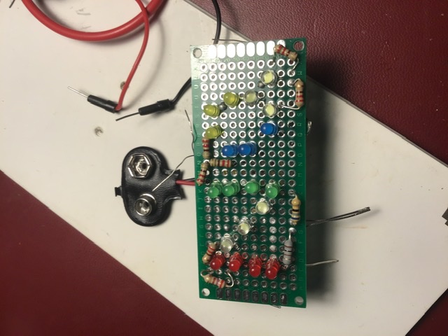

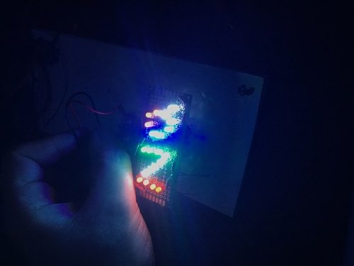

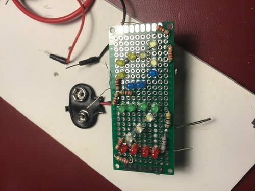

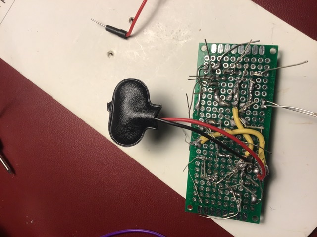

Allora, ho degli aggiornamenti:
Ho modificato il circuito così come consigliatomi da Foto UtenteIsidoroKZ, sono stato costretto a modificare il numero dei led perché 2 di quelli da 5mm mi si erano bruciati per le mie prove temerarie e ho messo su un'altra basetta dei led da 3mm, non avevo resistori da 180ohm e ho modificato il circuito come segue
-serie 3 led Rossi+R270ohm
-serie 3 led Verdi+R220ohm
-serie 2 led bianchi+R220ohm
-serie led bianco+verde+rosso+R100ohm+R78ohm
-serie 3led gialli+R220ohm
-serie 2led blu+R220ohm
-serie 2 led bianchi +R220ohm
-serie led bianco+blu+R220ohm
Componenti
Tutto in parallelo con l'alimentazione, pensata a 9V.
Se alimento il sistema con un alimentatore regolabile, anche per diversi minuti, a 9V tutto ok, anche a 7.5V si accende abbastanza bene.
Se provo con la batteria quadrata niente, luce fiochissima solo dai led rossi, gialli e bianchi,m forse questo tipo di batteria non riesce ad erogare abbastanza corrente?

Messaggioda Foto Utenteabusivo » 12 giu 2021, 22:13
caesar753 ha scritto:...forse questo tipo di batteria non riesce ad erogare abbastanza corrente?...
Che tensione leggi ai capi della batteria una volta alimentato il tutto?
caesar753 ha scritto:...Se provo con la batteria quadrata niente...
Suppongo e spero sia una 9 V!

Messaggioda Foto Utentecaesar753 » 12 giu 2021, 22:28
Si, è una batteria a 9V, comunque hai ragione: a vuoto la batteria è a 9.22V, quando la collego crolla a 5.30V circa, come mai?
P.S.: Come assorbimento mi dà 160mA, come mi aspettavo....

Messaggioda Foto Utenteclaudiocedrone » 12 giu 2021, 22:42
Batteria scarica! :-)

[17] Re: Led che non si accendono
Messaggioda Foto Utentecaesar753 » 12 giu 2021, 22:48
E come mai a vuoto dà il valore nominale?

Messaggioda Foto Utenteclaudiocedrone » 12 giu 2021, 22:50
La stai misurando col voltmetro, se hai la funzione prova batteria e usi quella vedrai che la misura non corrisponde.

Messaggioda Foto Utentecaesar753 » 12 giu 2021, 22:56
claudiocedrone ha scritto:La stai misurando col voltmetro, se hai la funzione prova batteria e usi quella vedrai che la misura non corrisponde.
È una cosa che io stesso ho scoperto da poco.
Ah! La funzione c'è ma non so come usarla....
