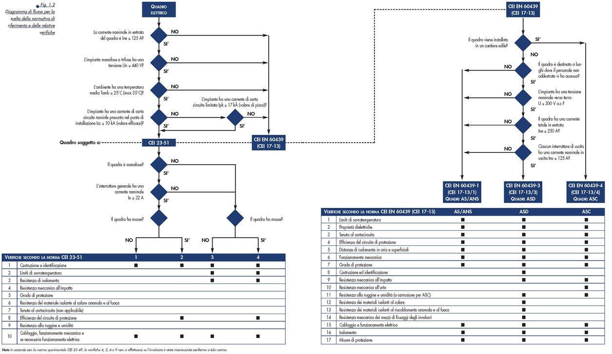

Ciao a tutti!
Vorrei capire praticamente come categorizzare la norma di appartenenza di un quadro elettrico in base ad alcune semplici regole pratiche.
Da un manuale didattico Gewiss ho recuperato questo diagramma (a mio parere molto utile e rapido)
premesso che si riferisce alla vecchia normativa 60439 (che so già essere stata sostituita dalla 61439) vorrei capire come classificare un quadro che ha queste specifiche:
1. Alimentazione Trifase 400V 3F+N (quindi Un <= 440V)
2. Corrente massima nominale non superiore 125A
3. Tensione nominale verso terra <= 300V
4. Corrente di CTOCTO <= 10kA
5. A servizio ed uso di personale non addestrato e non esperto.
6. Temperatura ambiente media inferiore a 25 °C o comunque non superiore a 35°C
Da queste specifiche entrambe le norme sono valide, non c'è un netto confine (rientrando in quei valori di corrente e tensione) tra le due norme.

in tutte e 4 le tipologie sono sempre dentro i limiti, quindi in base a cosa posso/devo scegliere la normativa per targare correttemente il quadro?
Tutti i quadri sono installati in Italia (già uscendo dall'Italia non avrei scelta se non quella di usare la 61439-3)

Messaggioda Foto Utentefrank89 » 15 giu 2021, 9:02
In base alla tabella che hai condiviso puoi scegliere di certificare i quadri secondo una norma o l'altra, indifferentemente.
Siccome la CEI 23-51 in Italia è accettata, puoi optare per quest'ultima poiché offre un approccio più semplice ai fini dei controlli di conformità.
