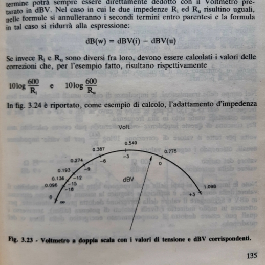

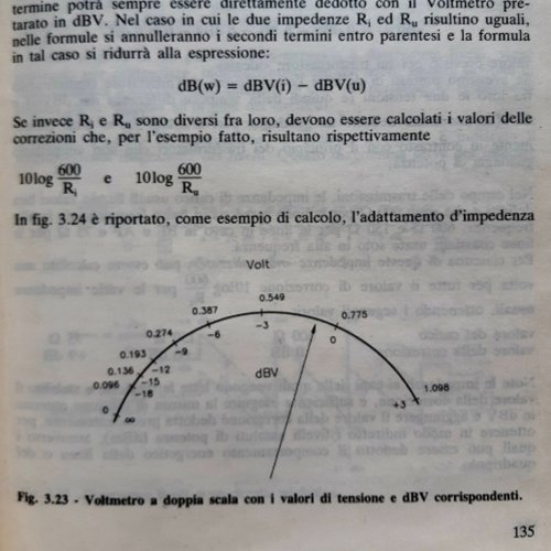

[34] Re: Larghezza di banda_DMM
Messaggioda Foto Utentestefanopc » 20 giu 2021, 11:12
clavicordo ha scritto:
Ma poi lessi un articolo (o il paragrafo di un libro, non ricordo) la proposizione illuminante: "A dB is a dB".
Così ora vi faccio la domanda: a quanti dBmW (detti anche soltanto "dBm") corrispondono 3 dBW?
A me risulta che dB (W) è una unità di misura relativa che esprime il guadagno o l'attenuazione di potenza in un quadripolo ad esempio: una linea di trasmissione ha Z 150 Ohm costanti.
In ingresso col volmetro misuri 10dBV in uscita misuri - 4dBV
La attenuazione della linea è pari a -14 dB
Il dBm è invece una unità di misura assoluta per le potenze come il dBV lo è per le tensioni.
Per convezione se su una impedenza di 600 Ohm misuro una tensione di 775mV pari a 0 dBV avrò una potenza di 1 mW pari 0 dBm.
Un mio insegnante diceva "guai a mischiare le capre e i cavoli ".
Sul manuale di trasmissioni (il vecchio "breviario" da 2000 pagine del 1991) è piuttosto chiaro.
In questo disegno si nota la scala in dBV con la corrispondente in volt.
