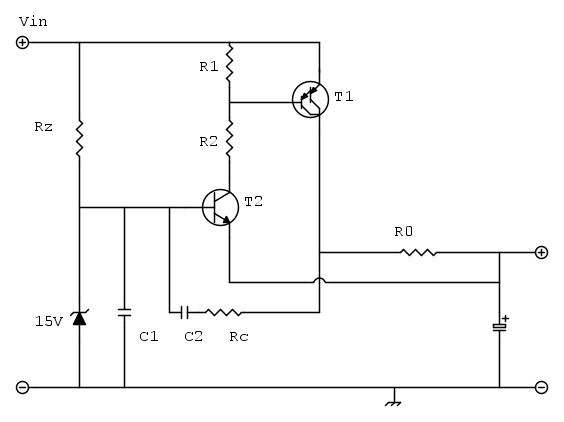

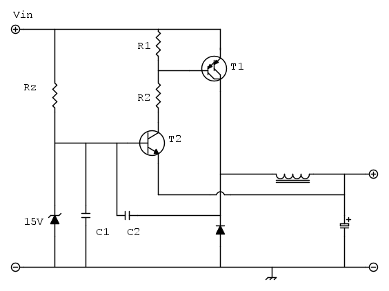

[20] Re: Da 120Vdc a 12Vdc
Messaggioda Foto UtenteGioArca67 » 20 giu 2021, 11:58
Stavo pensando anche ad un circuito del genere:
Non è farina del mio sacco ma una elaborazione di un tal Black.
Il circuito è molto semplice: supponendo di avere 14,5V in uscita T1 è off e quindi T2 anche. Quando la tensione Vo si abbassa T1 entra in conduzione e accende T2 con conseguente passaggio di corrente che rigenera il campo magnetico nell'induttore e poi ricarica il condensatore nella "flywheel".
Tralascio i percorsi secondari attraverso C1 e C2.
Con Vin dell'ordine dei 120Vdc (secondo l'autore ben possibile) Rz vale circa un 100aio di kohm. Il resto da vedere.
Vorrei eliminare induttore e diodo, secondo voi è fattibile?
Con Ro dell'ordine di un 100 ohm
