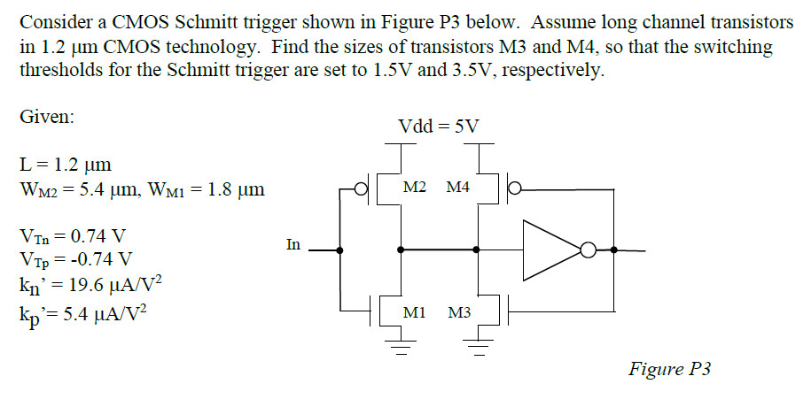

Roswell1947 ha scritto:La mi riflessione è corretta??
Se ho interpretato giusto la filosofia dell'esercizio, si. Quell'invertitore ideale ha l'uscita determinata o a V_{DD} o 0 V, tranne per il valore d'ingresso \frac{V_{DD}}{2} dove l'uscita non è definita. Ne consegue che sempre uno dei due MOS M3 e M4 è spento. Se parti con v_{in} dal livello logico basso e sali, M3 sarà quello spento; se parti da quello alto e scendi, M4 sarà quello spento. Quindi, lo spostamento di soglia di commutazione del sistema è dato dal fatto che ai MOS M1 e M2 metti in parallelo o M4 o M3 a seconda se stai salendo o scendendo con v_{in}.
Ora, partiamo dallo schema in FCJ
e supponiamo di avere v_{in} dal livello logico basso e che inzia a salire. Per effetto dell'invertiote ideale, il MOS M3 sarà spento e M4 acceso. Tu vuoi che avvenga la commutazione all'uscita dell'invertitore ideale quando all'ingresso ci sono 3,5V-\epsilon, dove \epsilon è piccolo a piacere. Per essere sulla soglia di commutazione per l'invertitore ideale, devi avere il nodo centrale a \frac{V_{DD}}{2}+\epsilon. In altre parole sei in questa situazione:
Devi dimensionare \left(\frac{W}{L}\right)_{M4} per avere questa situazione. Conosci tutte le tensione nel circuito. Quindi in che zona di lavoro si trovano M1, M2 e M4?

M4 ha una Vsg=Vdd=5V ,Vsd=Vdd-2.5=2.5 e poiché Vt=-0.74 si avrà Vsd < Vsg-abs(Vt) cioè 2.5< 5-0.74 quindi si troverà in zona triodo...giusto? M1 ed M2 si dovrebbero trovare in zona di saturazione o sbaglio?

[13] Re: Esercizio elettronica digitale
Messaggioda Foto UtenteIsidoroKZ » 21 giu 2021, 8:23
M1 ha VGS=3.5V, VDS=2.5V, quindi?
Calcola le correnti di M1 ed M2. W/L di M4 lo trovi imponendo che IM2+IM4=IM1, con le tensioni riportate nello schema di Foto UtenteEnChamade.
Per M3 stesso tipo di calcoli, con tensione di ingresso pari a 1.5V, tensione di uscita dell'inverter di 5V e tensione sul nodo centrale sempre di 2.5V

Messaggioda Foto UtenteRoswell1947 » 21 giu 2021, 8:34
Quindi M1 in saturazione e M2 ed M3 in zona triodo?....mi sembra strano....pensavo che M1 ed M2 fossero in saturazione

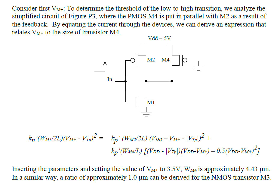

La cosa strana è che ho trovato una soluzione in Internet ,dello stesso identico esercizio,fatta da un prof univ americano (university of Waterloo) e considera M1 e M2 in saturazione mentre M3 in zona triodo....

Ecco la soluzione trovata....Univerity of Waterloo..come potete notare la corrente che scorre in M1 ed M2 viene trattata che se fosse in saturazione ..mentre M4 in zona triodo...

Messaggioda Foto UtenteEnChamade » 21 giu 2021, 10:07
Eh, cosa vuoi. Anche i professori sbagliano. :mrgreen: :mrgreen:
D'altronde dovresti essere in grado di capirlo da solo, visto questo schema:
M1 ha una v_{gs}=3.5\textrm{ V} e una v_{ds}=2.5 \textrm{ V}. Come fa ad essere in saturazione avendo V_{THn}=0.74 \textrm{ V}?
M2 si trova invece in saturazione. Sei sicuro che nell'esercizio che tu hai trovato ci siano le stesse V_{TH}?

Messaggioda Foto UtenteRoswell1947 » 21 giu 2021, 10:23
Mi sembra che sia uguale....
