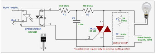

vorrei aiutare un amico che sta cercando di fare un circuito, con il quale vuole comandare tramite un arduino delle luci e quindi fare dei giochi di luce per una festa di paese, ora la parte di arduino è praticamente completa. mentre per controllare le luci avevamo pensato quindi di collegare l'arduino ad un circuito del genere.
quindi il mio dubbio e se il circuito in questione sia abbastanza affidabile e che riesca a manipolare un carico di 1500w. avevamo anche pensato ad un relè a stato solido ma ma per i tempi stretti che abbiamo non riesco ad ordinarne dalla cina a basso costo in tempo. ringrazio in anticipo coloro che mi aiuteranno e chiedo scusa se questo thread è gia stato trattato in qualche maniera,

spacemoses ha scritto: che riesca a manipolare un carico di 1500w. ,
Assolutamente no, il bt136 è da 4A max , ti serve almeno un btb12-600 , o ancora meglio un btb16-600 o bta16-600
Assicurati che la presa a cui sarà collegata la luminaria sia protetta con un magnetotermico da 10 A e differenziale da 0,03A

grazie mille! e sucsa se la domanda può risultare stupida, ma per usare questo componente devo cambiare questo circuito in qualche maniera? cioè di per se oltre al triac utilizzato va bene?

inoltre ne dovrei mettere piu di uno di questi collegati all' arduino per appunto fare dei giochi, facendo ciò l'arduino c'è la può fare a controllare ad esempio 6 canali? ci sono delle accortezze ( tipo mettere il dissipatore al triac) di cui devo tenere conto?ad esempio per quale potenza dovrei prendere quelle resistenze?

anziche questo moc sarebbe meglio optare per un moc con un zero cross incorporato?

Se le luci vanno in modalità ON/OFF non credo sia necessario lo zero crossing.

ok grazie mille! quindi posso lasciare quel tipo di opto? o ci sono altre cose di cui devo tenere conto?

Le certificazioni di sicurezza dell'accrocco, come lo realizzate, etc, etc.
