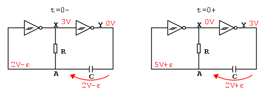

Messaggioda Foto UtenteRoswell1947 » 27 giu 2021, 12:53
Foto UtenteEnChamade non ho capito perché il nodo a all'istante t=0- è pari a 2V-epsilon e poi a t=0+ diventa 5V+epislon inoltre Va=Vy-Vc o sbaglio?
89 1 3 8
Messaggi: 438
Iscritto il: 10 feb 2020, 16:39
[25] Re: Esercizio oscillatore a rilassamento cmos
Messaggioda Foto Utentedjnz » 27 giu 2021, 14:16
Nell'istante t=0 il condensatore si è caricato fino a 2V (soglia di commutazione) attraverso X alto e Y basso. A quel punto le uscite commutano e il condensatore carico diventa per un attimo una pila in serie all'alimentazione che va ad alimentare la resistenza. A quel punto inizia a scaricarsi per poi caricarsi in senso opposto finché la tensione Va scende abbastanza da raggiungere la nuova soglia di commutazione.

Messaggioda Foto UtenteEnChamade » 27 giu 2021, 14:23
Forse parlo arabo... ci riprovo.
Roswell1947 ha scritto:EnChamade non ho capito perché il nodo a all'istante t=0- è pari a 2V-epsilon e poi a t=0+ diventa 5V+epislon
Foto UtenteRoswell1947, come detto parti con l'analisi posizionandoti nei pressi di una delle situazioni che provocano la commutazione. Se non fai così ti analizzi il transitorio che si ha all'accensione del circuito. Io ho scelto di mettermi nel caso in cui V_A sta crescendo e quindi parto con l'analisi nel momento in cui V_A=V_{M+} (questo è t=0). Un istante infinitesimo prima V_A é sotto alla soglia di un'infinitesimo e un'istante dopo V_A é sopra alla soglia sempre di un valore infinitesimo (il famoso \epsilon). Questo è necessario farlo per una correttezza puramente teorica. Infatti l'invertitore è ideale e quindi alla soglia di commutazione l'uscita è definita di solito a V_{DD}/2.
Quindi, all'istante t=0 hai la commutazione di entrambi gli invertitori a V_{DD}/2 che, per ipotesi di idealità, è trascurabile. Tuttavia in questa condizione devi assumere che durante la commutazione il condensatore si caricherà ancora di un'\epsilon infinitesimo per portare gli invertitori ad una posizione stabile, oltre la soglia di commutazione. Quindi, per t=0^+ avrai che:
1) Il condensatore mantiene la sua tensione di carica (i famosi 2V+\epsilon).
2) l'uscita del secondo invertitore si porta a 3 V.
Ne consegue che il nodo V_A di porta a quei famosi 5V+\epsilon, la somma delle due tensioni.
Roswell1947 ha scritto:inoltre Va=Vy-Vc o sbaglio?
Si, e mentre V_Y può assumere solo i valori 0V e 3V, V_C è continua e può avere segni deversi. Devi però definire i versi su uno schema elettrico prima di mettere giù equazioni. Io nel mio discorso ho implicitamente assunto questi riferimenti.

[28] Re: Esercizio oscillatore a rilassamento cmos
Messaggioda Foto UtenteRoswell1947 » 27 giu 2021, 20:03
Ora ,se ho capito bene,dall''istante t=0^{+} in poi il condensatore si comincera a caricare secondo la legge v_{c}(t)=3-e^{^{-\frac{t}{\tau }}} mentre v_{a}(t)=6-e^{^{-\frac{t}{\tau }}} quindi la tensione nel punto A andra verso la soglia V_{M}^{-}...giusto?

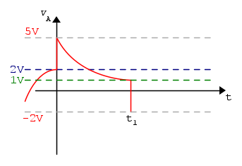

Quando hai a che fare con un sistema del primo ordine, come in questo caso, e devi calcolare un transitorio di carica/scarica ti consiglio di ricordarti sempre la forma generale della soluzione che, nel caso di reti RC, vale per ogni tensione nella rete:
v(t)=V(+\infty)+\left[V(0)-V(+\infty)\right]e^{-\frac{t}{\tau}}
dove
a) V(+\infty) è la soluzione in regime stazionario per la tensione in esame;
b) V(0) è il valore della tensione in esame all'istante in cui si inizia l'analisi (per convenzione t=0).
Nel tuo caso, a partire da t=0^+, sei in questa situazione
e per calcolare il transitorio di v_A, basta applicare la formula sopra. In particolare,
a) V_A(+\infty)=0 \mathrm{ V}
b) V_A(0)=5  \mathrm{ V}
da cui si trova facilmente
v_A(t)=5\cdot e^{-\frac{t}{RC}}
Ora però il tuo transitorio non arriverà fino alla fine (V_A(+\infty)) perché quando v_A(t)=V_{M-} avrai una commutazione. Se chiamiamo t_1 l'istante di tempo quando questo avviene, troviamo che
v_A(t_1)=5\cdot e^{-\frac{t_1}{RC}}=V_{M-}
da cui
t_1=\ln 5 \cdot RC
Raggiunto l'istante t_1 abbiamo la commutazione di entrambi gli invertitori e v_A(t_1^+) si porta a -2V, come avevi già intuito al post [13].
Graficando quello detto fino a qui, abbiamo quindi il seguente andamento di v_A(t):
A questo punto avrai già capito quale è il periodo T di oscillazione. Ma ti chiederei comunque di ricavare la seconda parte di transitorio e quindi dimostrare fino in fondo la relazione che esprime T.
