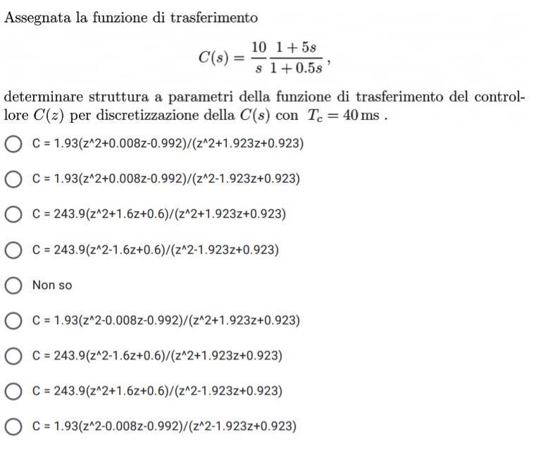

Messaggioda Foto Utentedannywall » 27 giu 2021, 18:32
tra i metodi utilizzabili ho Tustin con il quale pongo il legame s=\tfrac{2}{T} * \tfrac{z-1}{z+1}
scrivendo la sostituzione con s e scrivendola in matlab ottengo:
C(z)=\frac{100.4 z^3 - 99.6 z^2 - 100.4 z + 99.6}{ 52 z^4 + 4 z^3 - 100 z^2 - 4 z + 48}
sapreste aiutarmi

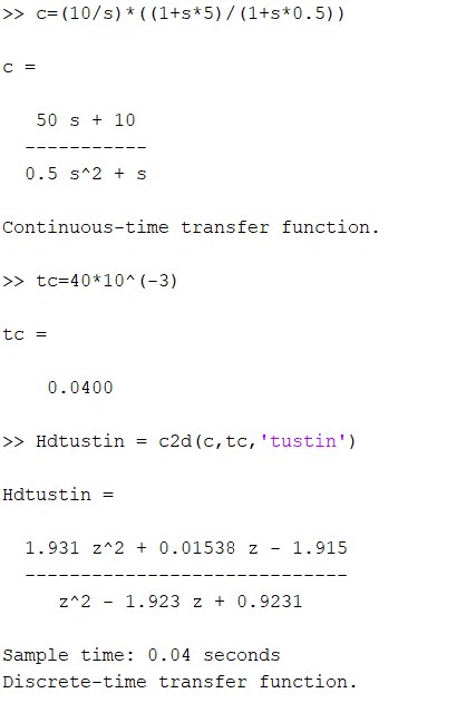

Messaggioda Foto Utentedannywall » 27 giu 2021, 20:20
come dicevo ho provato tustin con quell'uguaglianza, anche su carta e non so per quale errore sbagliavo anche perché avevo ricontrollato la formula di trasformazione ed è giusta, ora cercando meglio in giro ho trovato che esiste una funzione che mi calcola direttamente il risultato.
e quindi la risposta esatta è la due

Messaggioda Foto Utentedannywall » 28 giu 2021, 11:04
banjoman ha scritto:Perche' non posti la tua soluzione e la funzione che dici di aver trovato?
In tal modo aiuteresti anche chi ti legge e magari ha il tuo stesso problema.
Max
sostanzialmente ho fatto questo
poi ho diviso il numeratore per 1.93 ed ho ottenuto la risposta numero due.
ho provato a rifare i conti a mano ma evidentemente sbaglio qualcosa
