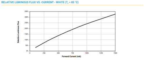

obiuan ha scritto:hanno una caratteristica molto più lineare di un LED
Di che caratteristica parli? Il rapporto tra corrente di un LED e la potenza ottica emessa è estremamente lineare, fatta eccezione per correnti molto basse (diretta conseguenza della curva I-V di un diodo).
Boiler
[8] Re: LDR
boiler ha scritto:obiuan ha scritto:hanno una caratteristica molto più lineare di un LED
Boiler
è "abbastanza lineare", ma non perfettamente tale, con un effetto non lineare come dici giustamente amplificato "ai bordi". Allego un esempio da un datasheet della Cree di un LED specificato per 1.5A.
