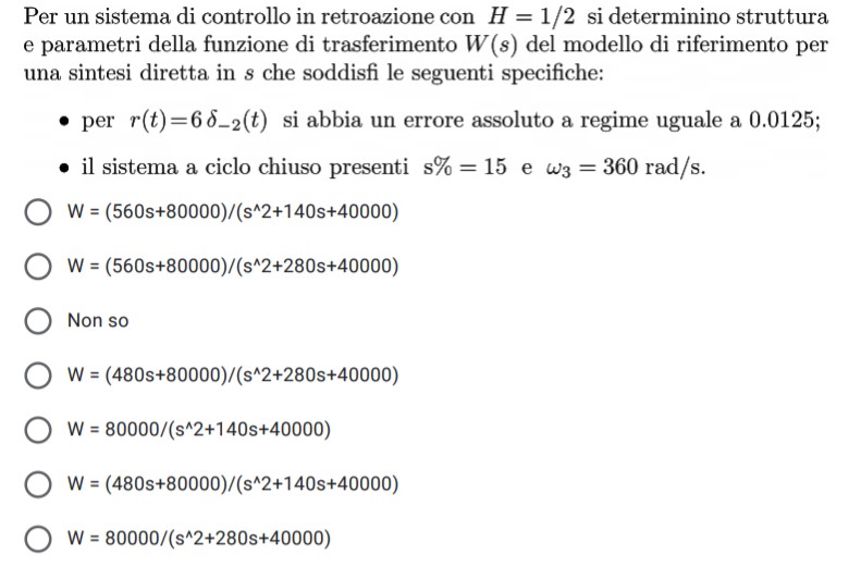

Messaggioda Foto Utentedannywall » 30 giu 2021, 16:33
Ho un problema con questo esercizio... so che W(s)=\frac{C(s)*P(s)}{1+C(s)*P(s)*H}
e penso non sia corretto il fatto di trovare il valore di C(s)*P(s) dall'errore assoluto poiché andrei a considerare un valore numerico e non la struttura

[2] Re: sistema di controllo in retroazione
Messaggioda Foto Utentedannywall » 1 lug 2021, 9:15
Ho controllato e ho visto che la fdt assume questa forma:
Immagine 2021-07-01 091317.jpg (7.12 KiB) Osservato 8665 volte
però non riesco a capire come leggere quei valori dall'abaco

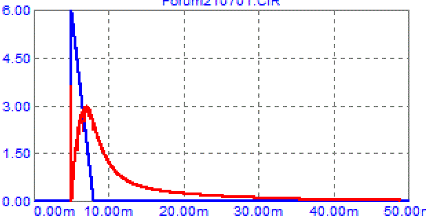

[5] Re: sistema di controllo in retroazione
Messaggioda Foto Utenteg.schgor » 1 lug 2021, 11:59
Ecco una possibile risposta:
F0rum210701 - Copia.gif (10.02 KiB) Osservato 8620 volte
(risp.n.2 dopo 50ms ha un errore di 19.8mV)

[6] Re: sistema di controllo in retroazione
Messaggioda Foto Utentedannywall » 1 lug 2021, 12:16
g.schgor ha scritto:Ecco una possibile risposta:
grazie Foto Utenteg.schgor, ma dovendone indicare i passaggi per arrivare alla struttura come dovrei fare?

[7] Re: sistema di controllo in retroazione
Messaggioda Foto Utenteg.schgor » 1 lug 2021, 14:04
Puoi spiegarmi cosa sono s% e \omega_3?

[8] Re: sistema di controllo in retroazione
Messaggioda Foto Utentedannywall » 1 lug 2021, 14:35
s% è la sovraelongazione percentuale mentre w3 è la pulsazione a 3dB

[9] Re: sistema di controllo in retroazione
Messaggioda Foto Utenteg.schgor » 1 lug 2021, 15:07
+ o - 3dB?

[10] Re: sistema di controllo in retroazione
Messaggioda Foto Utentedannywall » 1 lug 2021, 15:39
dovrebbe essere -3.
La limitatezza sta nel fatto anche di non aver capito come leggere i Diagrammi in sintesi diretta in s
