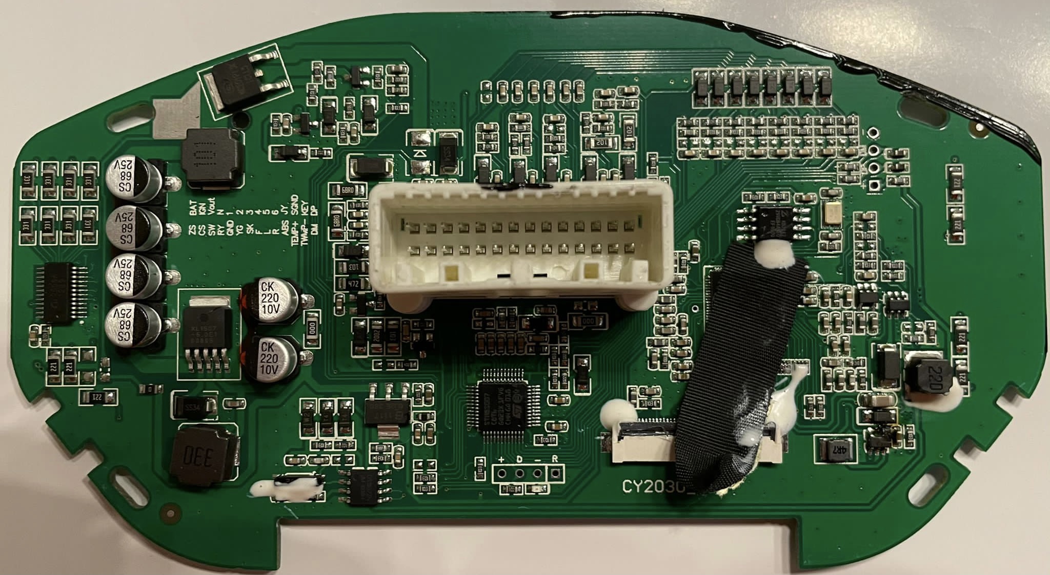

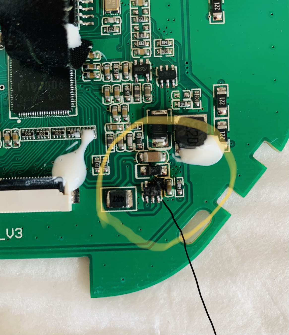

Salve a tutti
Ho montato un nuovo contachilometri digitale sulla moto eccezionale se non per il fatto che ho sbagliato un collegamento e non si accende più al che l’ho aperto e ho visto che c’è credo un transistor bruciato. Ora sono abbastanza pratico di piccole saldature ma proprio non riesco ad individuare che componente devo sostituire.
Per cui spero che voi esperti possiate darmi una mano ad individuare il componente bruciato così che io possa cambiarlo.

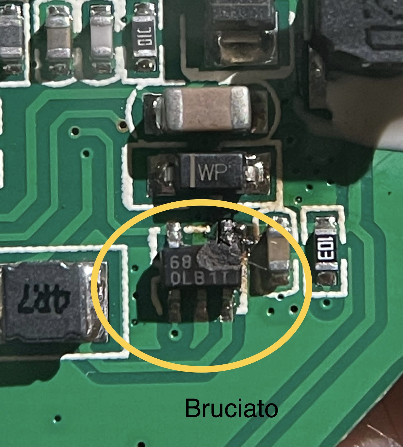

Matthew1973 ha scritto:ho visto che c’è credo un transistor bruciato
Si vedono 4 piedini e probabilmente due sono nascosti dai residui della bruciatura. Molto probabilmente è un circuito integrato. Potrebbe essere una rogna risalire al modello

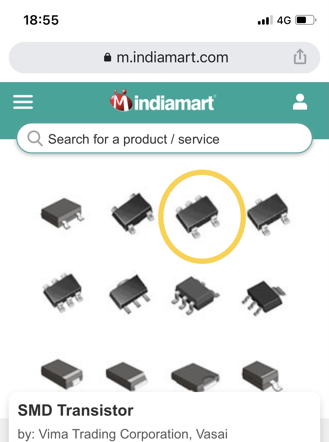

Messaggioda Foto UtenteMatthew1973 » 4 lug 2021, 18:59
Non credo si tratti di un integrato
Ci sono ben 5 piedini di cui tre avanti e due dietro
Tipo questo che vi posto in una foto ma credo c’è ne siano una marea
Per questo mi serve vostro aiuto

Messaggioda Foto Utenteabusivo » 4 lug 2021, 19:31
Quel poco che è rimasto stampigliato sopra ha qualcosa in comune con i "fratelli" che si trovano sul medesimo PCB?
Foto Utenteabusivo
13,3k 4 7 10
Messaggi: 7008
Località: L'Aquila
[6] Re: Riparazione contachilometri mito
Messaggioda Foto UtenteMatthew1973 » 4 lug 2021, 19:45
abusivo ha scritto:Quel poco che è rimasto stampigliato sopra ha qualcosa in comune con i "fratelli" che si trovano sul medesimo PCB?
Ehhhh putroppo no gli altri sul PCB sono tutti a 3 pin quello bruciato è l’unico a 5 pin

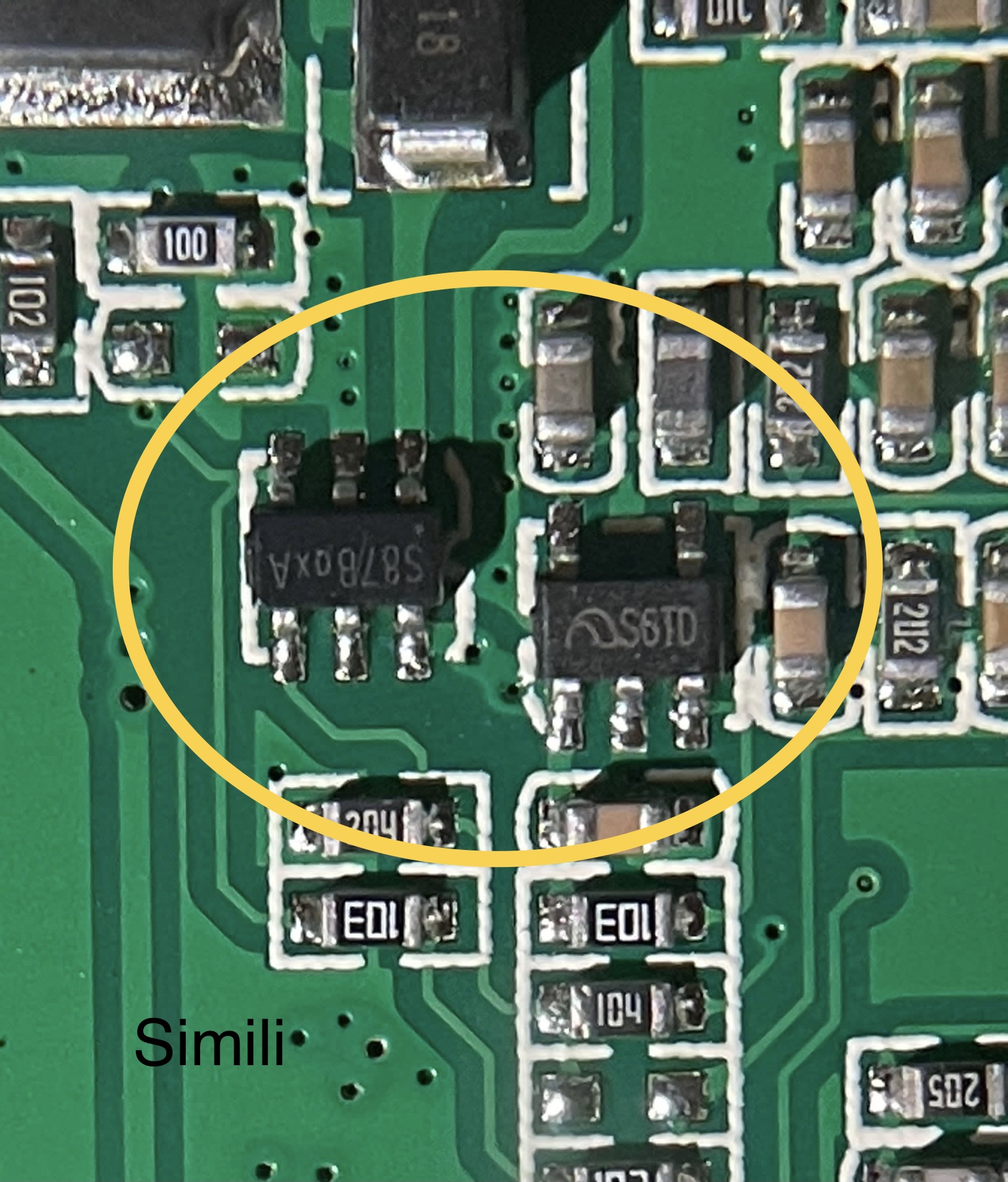

[7] Re: Riparazione contachilometri mito
Messaggioda Foto Utenteabusivo » 4 lug 2021, 19:47
Ne vedo uno nelle immediate vicinanze!
Foto Utenteabusivo
13,3k 4 7 10
Messaggi: 7008
Località: L'Aquila
[8] Re: Riparazione contachilometri mito
Messaggioda Foto UtenteMatthew1973 » 4 lug 2021, 21:35
abusivo ha scritto:Ne vedo uno nelle immediate vicinanze!
Ho visto bene e hai ragione ma non so assolutamente se è uguale

[9] Re: Riparazione contachilometri mito
Messaggioda Foto Utenteabusivo » 4 lug 2021, 21:42
Purtroppo nessuna similitudine!

Messaggioda Foto Utenteluxinterior » 5 lug 2021, 5:21
L'integrato S878... sembrerebbe un regolatore prova a misurare tensione tra piazzola della bobina con sigla 220 e massa vedi se c'è tensione e se il valore ha un senso. Purtroppo la piazzola dove mettere il puntale è quella coperta da colla bianca
Dal componente guasto guasto parte una pista che va a una resistenza da 4R7 sulla sinistra
Sembrerebbe mosfet o transistor per accendere qualcosa quale collegamento ha sbagliato ?
Io proverei a rimuoverlo forse la scheda si riaccede
