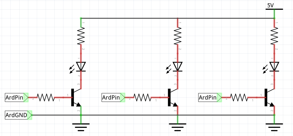

Vorrei realizzare un pannello di spie luminose (scritte su plexiglas retroilluminate), e alla fine (dopo alcune prove) mi sono orientato verso le bead led da 1W (350mA di assorbimento).
Il tutto lo farò gestire ad una board arduino.
I led li gestirò tramite transistor (con resistenza da 4.7K tra Base e pin Arduino), resistenza da 5.6ohm o 8.2ohm (a seconda del colore del led) tra led e +5V, e GND in comune con arduino.
A meno che non sia sbagliato quello ho scritto fino ad ora, mi veniva un dubbio circa le resistenze. Fino ad ora non ho mai usato led così potenti con arduino, per cui mi veniva il dubbio che non è il caso di usare le resistenze usate fino ad ora (1/4W) ma più grandi (1W?).
Dubbio legittimo?
Suggerimenti?
Forse è meglio che per i +5V alimentazione LED non si utilizzi lo stesso alimentatore + 5 V di arduino.
Le variazioni di carico potrebbero fare fluttuare il +5V arduino facendolo "impazzire"
Per la potenza dei resistori P = R x I^2 = 8,2 x (0,35)^2 = 1 watt
Meglio i ressitori da 1 W.
Aumenteri il valore dei ressistori per ridurre la corrente circolante, i LED si illuminano un poco di meno, ma scaldano meno e durano di più. Ma tu sai cosa ti serve.
Ridurrei la resistenza dei resistori da 4,7K a 1kohm, altrimenti forse non scorre abbastanza corrente nella base per saturare il transistor con una corrente di collettore di 0,35 A.
Fai una prova: monta un circuitino senza arduino con +5V, un led da 8,2 ohm, il TR e il 1k, alimenta e misura tutte le tensioni presenti, eventulamente riportale in un messaggio, rileva col dito le temperature.
E' sempre interessante rilevare dei dati.

In realtà, per l'alimentazione del led avrei voluto utilizzare una linea separata a 12V (quindi collegare i led in serie di 3), ma poi per il ground comune con arduino???
Quanto ad aumentare la resistenza, si può fare (a 6.8ohm e 10ohm? o di più?), le bead led sono già di molto luminose e non è un problema se risultano un po' "spente" a causa della resistenza maggiore (e meno calore generano meglio è).

Io farei una serie di quattro resistenze
Così abbiamo
totali, e le resistenze si spartiscono la dissipazione, restando ben al di sotto (circa tre volte) dei limiti, cioè rimangono appena tiepide invece di arroventarsi
Non mi pare un problema, se colleghi la massa arduino a quella di potenza e alimenti collegandoti alla massa di potenza. Nella connessione di massa fra arduino e potenza deve circolare solo
il ritorno della corrente di arduino (circa 100 mA).
Se disegni uno schema elettrico delle alimentazioni in fidocadj, verificherò se corretto ed eventulamente lo correggo.

Fondamentalmente non è uno schema chissà quanto complicato....E' quello classico che si trova come schema arduino per pilotare un led via transistor (come da foto)
Tutta la parte di led, resistenze e transistor andrà su un suo PCB; poi con i necessari cavetti collegherò i vari B ai pin di arduino.
In pratica, fisicamente arduino starà da una parte e il PCB da un'altra, quindi ognuno avrà il suo alimentatore.
Ma spesso leggo di persone che hanno problemi di funzionamento con gli arduino, cui spesso la soluzione è verificare che il GND del circuito realizzato sia collegato con il GND di arduino. La perplessità è: devo fare altrettanto? nel PCB ho previsto un pin GND che eventualmente collegherei al GND di arduino, ma mi domando se sia realmente necessario....
