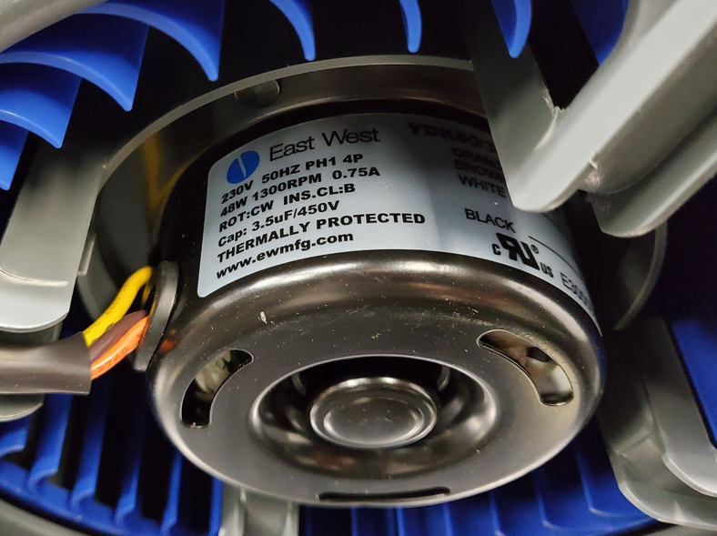

Ciao a tutti,
ho un dubbio riguardo al motore in foto, soli 48W con 0,75A?
Non conosco il cosfi ma provando con 0,85 verrebbe un rendimento di circa il 30%.
Cosi poco?
Foto Utentemax75

Sembra un piccolo monofase 4p, quindi ci sta un rendimento così basso, anzi direi che il cos fi possa essere maggiore e dunque il rendimento minore.
https://www.cmesrl.com/wp-content/uploa ... 0-hz50.pdf

In effetti è un motorino economico di un ventilatore. Con una ventola centrifuga riesce a spingere un buon flusso d'aria, circa 700 metri cubi / ora.
