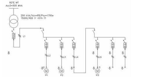

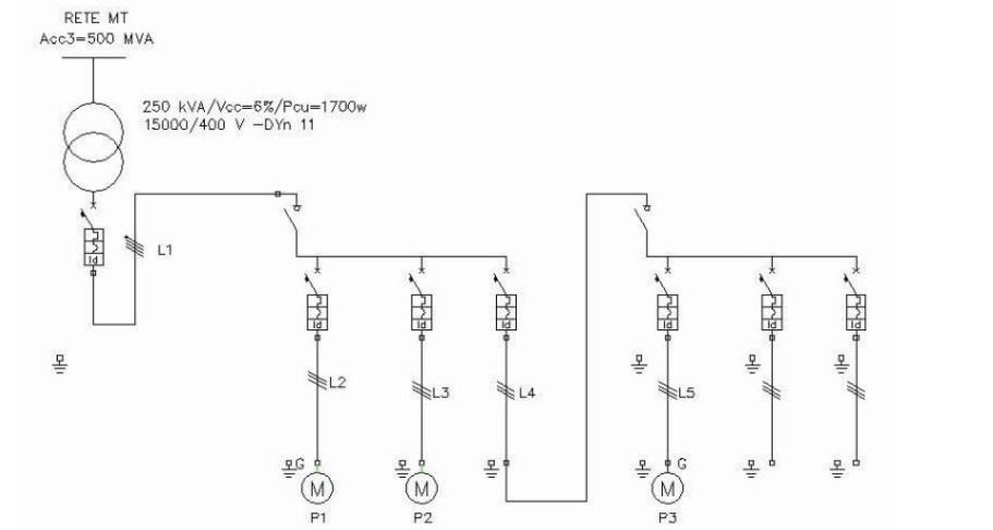

ho la rete come in figura. Avendo Acc, posso calcolare la Zrete attraverso la formula
Acc/(V1n)^2
come posso scomporre questa impedenza nella sua parte resistiva e reattiva? Può essere utile la potenza di corto circuito Pcu indicata tra i dati? grazie per la risposta!
impedenza di rete

massifrasca9696 ha scritto:ho la rete come in figura. Avendo Acc, posso calcolare la Zrete attraverso la formula
Acc/(V1n)^2
Nell'attesa di qualcuno più esperto di me, dico due cose:
1) Se fai l'analisi dimensionale della formula ti accorgi che salta fuori un'ammettenza e non un'impedenza, occorre pertanto invertire numeratore con denominatore. Tale formula ti permette di calcolare l'impedenza della rete a monte del tuo circuito.
2) La rete AT ha un'impedenza la cui componente resistiva è quasi totalmente trascurabile rispetto alla reattiva mentre per la rete MT occorre conoscere le caratteristiche della linea che ti alimenta (dati che conosce e ti può fornire solo il Distributore).
