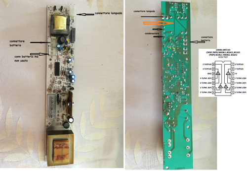

ho verificato secondo schema del data sheet del compnete , il vecchi è buono , ed ho anche dissaldato il vecchio per avre la certezza che fosse dello stesso tipo , ed ho anche misurato valori corretti su ambedue

Buona domenica a chi mi legge e mi segue in questo post .
Lo so che sono un pochino rompi .
Ma stamani sono andato avanti , dato che le lampade di emergenza sono 12 , ho provato a sostituire due batterie ( nuove ) che avevo in due lampade che hanno l'alimentatore funzionante . dopo aver sostituito , ho provato ad inserirle nel loro attacco , e ambedue fanno lo stesso .
cioè all'aggancio per un attimo fino a quando i 4 pin ( due dell'alimentazione e due del contatto chiuso ) la lampada si accende , ripeto per un solo attimo .
poi ho provato a far caricare per una mezzoretta e quando simulo il black out ancora per un attimo la lampada si accende .
Ora la mia domanda è non è che chi mi ha venduto ste batterie , mi ha venduto della roba farlocca ?? in ogni caso domani ne compro qualcun altra da un altro rivenditore .
Grazie a chi mi darà qualche suggerimento

Io ti avevo chiesto di provare a mettere una batteria da 1,5 V in serie alle batterie, hai provato?
Hai fatto tutte le prove incrociate con gli altri apparecchi?

buongorno si se vedi nei messaggi precedenti l'ho anche scritto , credo che tutto quello che mi avete chiesto , lho fatto e anche di più . credo che sia difficile per voi da lontano cercare di capire dove possoa essere il problema , anche perché controllato i componeti che secondo voi ed anche secondo me potevano creare il problema . resterbbe di qualche condensatore elettrolitico , come qualcuno avevo suggerito in un post . domani provo a sostituire la batteria con altra diversa , poi mi è rimasto solo , con molta calma prendere una delle due che funzionano e comparare componente per componete , e sperare di trovare l'inghippo

Ma se potevi comparare a banco il funzionamento di una lampada funzionante con quella guasta potevi dirlo anche un po' prima, sarebbe stata l'attività più idonea da svolgere.
Elidur ha scritto:Ma se potevi comparare a banco il funzionamento di una lampada funzionante con quella guasta potevi dirlo anche un po' prima, sarebbe stata l'attività più idonea da svolgere.
è vero ,ma volevo cercare di imparare qualcosa da solo e con il vostro aiuto , e non è detto che in questo modo ci riuscirò ..

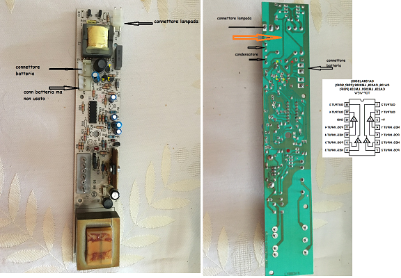

Scusami, ma non avevo letto che avevi fatto la prova mettendo una batteria in serie, a vol5te ho trovato che hanno bisogno di una tensione leggermente più alta.
Nell'immagine che allego, ti ho indicato con la freccia arancione il punto che ritengo sia quello dove viene controllata l'accensione della lampada, dovresti provare tagliando la pista a mettere a massa o sul positivo la parte del survoltore con una resistenza da 4k7.
Questo per rendersi conto se l'accensione è normale e stabile.
