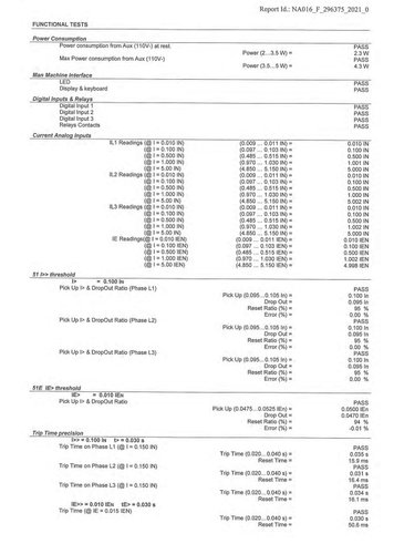

Buongiorno a tutti, scusatemi ho qualche problema ad interpretare il test report di una THYTRONIC NA016
Dovrei compilare l'allegato K ( è la prima volta che devo dare indicazioni in merito) per installazione di nuova cabina MT/BT.
Da una mia analisi è attiva la 51.s2 (I>>),mentre in base alla situazione corrente la 67N è disattivata.
Senza obbligo ma qualcuno più esperto potrebbe indicarmi a livello di soglie cosa dovrei inserire nell' ALL.K ?
In modo particolare per la soglia impostata I >> in base al test report allegato dovrei capire quali I valori delle seguenti grandezze:
REGOLAZIONE PRESCRITTA (A) :
REGOLAZIONE IMPOSTATA (A) :
TEMPO PRESCRITTO (S) :
TEMPO IMPOSTATO (S):
Mentre per la Massima corrente omopolare (Io >>) secondo voi è possibile compendere da questo test report se è attiva?

Bisogna prima che tu chiarisca dove/come hai acquisito il test report della NA016 che alleghi :
a prima vista mi sembra il report di prova che la Thytronic fornisce per ogni relè che vende (vedi numero di matricola report Id).
Quello che a te serve è il report di prova fatto con la cassetta prova relè DOPO che hai installato l'SPG (CEI 0-16 Allegato C) e che accompagna il modello K da fornire a e-distribuzione :
MODELLO K per clienti passivi
INFORMAZIONI CIRCA LA FUNZIONALITA’ E LE REGOLAZIONI DEL SISTEMA DI PROTEZIONE MT
(conforme all’allegato G della Norma CEI 0-16)
La protezione 67N (direzionale di terra) non la puoi impostare semplicemente perché la NA016 ne è sprovvista.
Dovresti aver ricevuto da e-distribuzione la tabella di taratura delle protezioni per il POD della nuova fornitura di cui ti stai occupando. Devi impostare quelle regolazioni (soglie e tempi) nel relè NA016, fare le prove in campo con la cassetta prova relè, e fornire a e-distribuzione tutta la documentazione che ti richiede per attivare la nuova utenza MT.
Ai fini dei dati che ti servono per compilare il regolamento di esercizio, il test report del rele ti fornisce un’unica informazione utile ai fini della compilazione ed è il firmware del rele (che in Thytronic viene identificato con la versione software)
