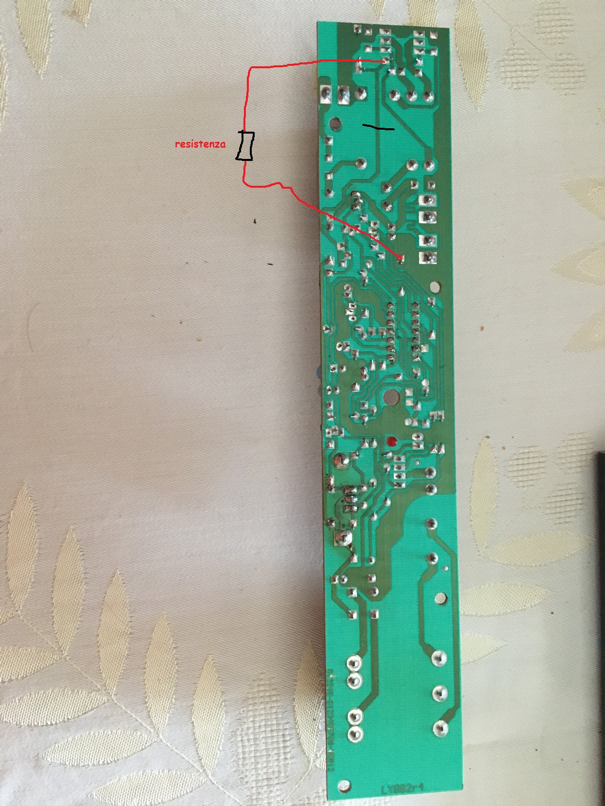

buonasera se ho capito bene allego foto di quello che dovrei fare
grazie per sopportarmi per cosi tanto tempo
che componente è come verificare ?

Non sono un elettronico di elettronica anlogia e questo lo si era capito da subito .
Sono andato per esperimenti ed a volte come anche da voi segnalato un po' troppo inutili , ma il mio intento era trovare il problema per risolvere tutte le lampade circa una decina .
Dopo che vi ho fatto impazzire , ed insieme a voi lo sono anche io , avevo immaginato che il problema non fosse qualche componente ,ma il dubbio che chi mi aveva venduto le batterie nuove erano farlocche .
Oggi nel comprare le resistenze che mi erano state suggerite per fare la modifica , il mio tarlo continuava a martellare nella mia testa ed essendo in un altro distributore , ho acquistato anche una nuova batteria .
sostituita la batteria , il problema è RISOLTO !!!
Ora non mi resta che far inghiottire una ad una tipo pasticche le batterie a chi me le ha vendute per nuove
GRAFI INFINITE A CHI MI SOPPORTATO IN QUESTA RICERCA GUASTI E SCUSATEMI

È una cosa ricorrente, per questo ti avevo detto di mettere una batteria in serie, ma probabilmente non ha raggiunto la tensione sufficiente quando hai provato. Bene hai risolto trovando dove era l'inghippo, bravo.
Alex
(Giuseppe Giusti) <<
setteali ha scritto:È una cosa ricorrente, per questo ti avevo detto di mettere una batteria in serie, ma probabilmente non ha raggiunto la tensione sufficiente quando hai provato. Bene hai risolto trovando dove era l'inghippo, bravo.
Salve , grazie innanzitutto , con la batteria in serie superava di gran lunga la tensione che ora questa batteria dà .
Unica differenza che con la batteria inserie ho fatto il test a banco , questa , l'ho installata . sinceramente non so dove stia la differenza . in quanto alimentazione e ponte sul contatto l'avevo provocato anche a banco .
Comunque grazie
