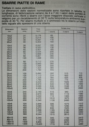

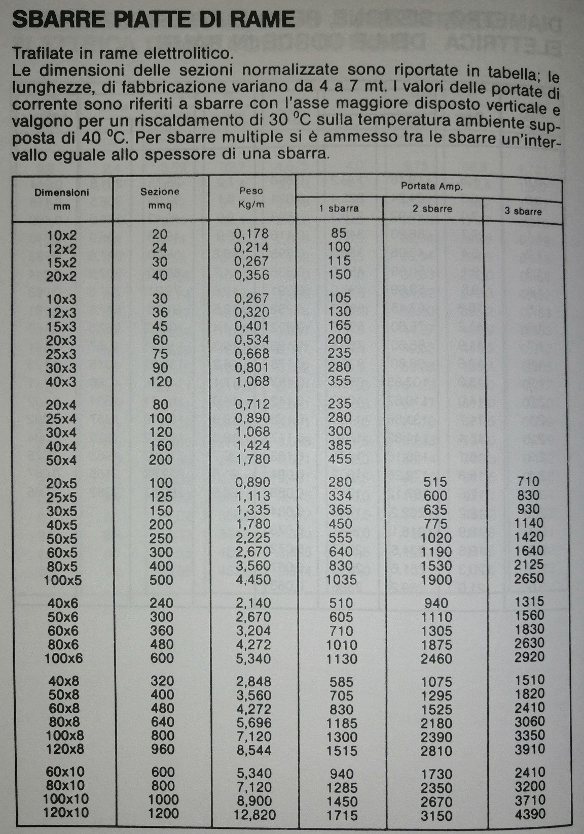

Ciao a tutti.
Dove è possibile trovare una tabella con le portate delle barre in rame lisce? Ad esempio, una barra 30x5 mm quanti Ampere può portare?
Grazie mille.

Messaggioda Foto Utentefpalone » 7 mag 2021, 9:45
Salve Foto Utentedemerzel; eccoti una preziosa tabella, estratta da un'altrettanto preziosa agenda della Philips vecchia di 10 anni, che però conservo ancora per chicche come questa :mrgreen:

[5] Re: Portata barre in rame lisce
Messaggioda Foto UtenteIsidoroKZ » 8 mag 2021, 1:34
Qui sono più vicino a Google e funziona ancora :-)
Questa è la tabella.

[7] Re: Portata barre in rame lisce
Messaggioda Foto Utentedemerzel » 20 lug 2021, 14:51
IsidoroKZ ha scritto:Qui sono più vicino a Google e funziona ancora :-)
Grazie mille :ok:

[8] Re: Portata barre in rame lisce
Messaggioda Foto Utentedemerzel » 20 lug 2021, 14:52
fpalone ha scritto:Salve Foto Utentedemerzel; eccoti una preziosa tabella, estratta da un'altrettanto preziosa agenda della Philips vecchia di 10 anni, che però conservo ancora per chicche come questa :mrgreen:
Mitica, grazie mille :mrgreen:
