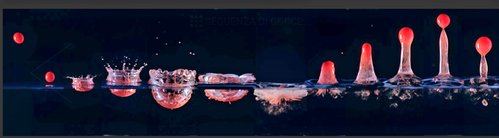

Messaggioda Foto Utentestefanopc » 18 lug 2021, 14:23
calida82 ha scritto:Molti dicono di lasciar perdere il trigger pero in rete si trovano molti che lo utilizzano anche fatto in casa e ci sono allegate foto catturate proprio con il trigger... questo ad esempio è uno.
http://infogaglia.blogspot.com/2014/07/trigger-per-fotografare-i-fulmini.html
ma ce ne sono molti altri....
Ho guardato il circuito ed è un comparatore digitale realizzato con un PIC.
Perché non usare un comparatore analogico, con un bel potenziometro, non ha praticamente ritardi non va nemmeno programmato e si può fare anche la soglia dinamica come ti hanno suggerito negli ultimi messaggi.
In queste foto ho usato un trigger analogico che comanda il flash sincronizzandolo tramite un ritardo programmabile alla partenza della goccia.
Sono 12 diapositive affiancate scattate a fine anni '80 e poi digitalizzate recentemente.
In questo caso il trigger è decisamente molto molto utile.
