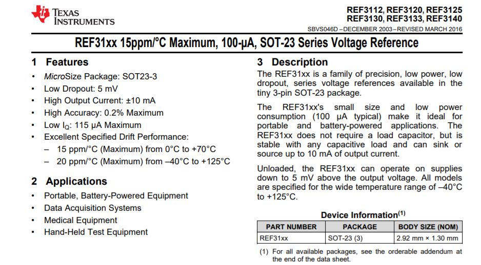

in allegato uno screen del datasheet relativo alla temperatura

A questa tensione di riferimento, quando la temperatura raggiunge un certo valore, le si aggiungere un ripple di 128mVpp e freq pari a 10khz.
La presenza del ripple con temperatura alta non è normale.
Come rattoppo, oltre al condensatore di filtro sull'uscita ( 1 uF ceramico) , dovresti mettere un resistore in serie ( 5 kohm ?) , in modo da creare un filtro RC che attenui la 10 kHz, supponiamo the tagli a circa 50 Hz.

Sono dell'idea che il problema sia hardware, un reference se fatto lavorare entro i limiti non deve andare a sporcare l'uscita, sennò non è un reference.
Ma visto che non puoi modificare l'hardware, andrei a livellare i valori letti con il software, come valore medio, sempre che si possa introdurre un minimo errore, ed un minimo ritardo, altrimenti la vedo dura.

ho risolto con un filtro a media mobile.
Oggi sto facendo altri test per stimare la tolleranza di misura durante il filtraggio nel momento in cui si presenta il ripple.

Il problema di questo filtro a media mobile è che mi si crea un offset fra il valore della temperatura letto prima della presenza del disturbo sulla reference e il valore della temperatura letto dopo il filtraggio, con distrubo della reference presente.
I valori sono i seguenti:
- Prima 116°
- Dopo 124°
Ho questi 8 gradi che ovviamente non mi fanno validare il filtraggio, avete idee ?
Il filtraggio io l'ho implementato creando una finestra di N campioni, poi sommo tutti questi campioni e li divido per N.
La volta dopo prima li shifto e poi rieseguo somma e divisione.

Sembrerebbe che il voltage reference abbia dei severi problemi. Proverei a cambiarlo. In seconda battuta potrebbe essere qualche altra parte del circuito collegato a Vref che inietta una forte corrente sul nodo Vref.
Infine potrebbe essere l'A/D che ha dei problemi: in tutti i casi ho il forte sospetto che ci sia qualcosa di guasto. Quel comportamento e` patologico!

Io farei così per migliorare la media mobile
Scarto dei valori minimo e massimo contenuti nell'intervallo.
Somma di N/2 prima di dividere per N in modo di arrotondare a metà della cifra meno significativa
in pratica 0.5 arrotonda all'intero sopra 0.4 arrotonda a intero sotto
Una domanda anche se l'HW non si tocca se ho capito bene tu hai ZInq con reference esterno su cui vedi il problema oltre una certa temperatura.
Una prova come suggeriva MarcoD potersti farla alza il pin del reference scaldi e vedi cosa succede. Per capire se è il reference di suo che sclera.
