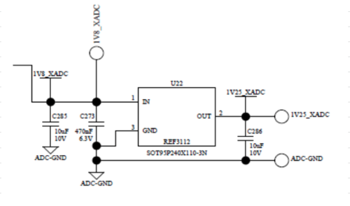

Nono per questo tema per cui ho aperto questo topic è un problema reale che sto affrontando, è un progetto enorme e complesso di cui me ne sto occupando da solo. La scorsa settimana mi hanno segnalato questo errore che lato cliente è molto critico.
"Hai contattato il field application engineer di TI?" --> Non so cosa sia.
Di seguito uno screenshot della reference

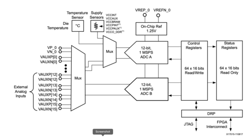

Messaggioda Foto Utentelorenrus » 26 lug 2021, 22:23
Un'altra domanda, su una cosa non chiara.
Guardando l'immagine:
L'ADC ha una frequenza di campionamento massima di 1 msps. Se considero solo la parte della diagnostica che comprende:
1) VCCINT
2) VCCAUX
3) VCCBRAM
4) VCCPINT
5) VCCPAUX
6) VCCODDR
7) TDIE
essendo che i canali sono gestiti da un multiplexer in realtà allora la frequenza di campionamento per ogni canale sarebbe 1Msps/7?

Messaggioda Foto Utenteboiler » 26 lug 2021, 22:35
Io proverei così:
- riscalda il circuito fino alla comparsa del problema e verifica cosa fa l'ingresso del REF3112 (la tensione di 1.8V, quella è stabile)?
- rifai le saldature del REF3112 e vedi se la situazione migliora.
- sostituisci il REF3112 con uno nuovo, comprato su DigiKey (o Farnell, Mouser, direttamente da TI)
- togli il REF3112 dal circuito e attiva il riferimento di tensione interno dell'ADC, visto che sembra esserci
Il REF3112 dice di essere stabile con qualsivoglia carico capacitivo, ma quei 10 uF mi sembrano parecchi. A destra dello screenshot che hai mostrato si entra direttamente nell'ADC? Il collegamento è breve o attaversi mezzo PCB?
Però, se davvero hai il problema anche su una schedina volante che hai fatto tu, alimentata stabilmente a 1.8V e isolata dal resto del circuito, allora devi veramente contattare TI. Il FAE è il venditore con background tecnico che spesso rompe le scatole chiedendoti a che progetti stai lavorando e tentando di affibbiarti la sua roba, ma a volte è d'aiuto quando hai problemi.

Messaggioda Foto Utentelorenrus » 26 lug 2021, 22:41
boiler ha scritto:Io proverei così: […]
Molte grazie per la risposta.
La 1.8V è stabile, ma domani la controllo nuovamente.
Si da li si va direttamente sul pin dell'adc, sinceramente a livello di routing non saprei domani devo chiedere di farmi vedere lo sbroglio.

Messaggioda Foto Utenteboiler » 26 lug 2021, 22:45
lorenrus ha scritto:Per quanto riguarda la domanda che ho fatto sopra sui canali dell'adc sai qualcosa ?
Hai due convertert, A e B.
Ognuno di questi due lavora a 1 MSPS.
Il multiplexer lo controlli tu alla frequenza che preferisci (occhio al settling time).
In questo modo assegni il tuo 1 MSPS in una proporzione di tua scelta ai vari ingressi.

Messaggioda Foto Utentelorenrus » 26 lug 2021, 22:53
Eh ad esempio il settling time non l'ho capito molto.
Quello che mi chiedevo è essendo che li ci sono in tutto x canali, ad esempio, io per sapere effettivamente la freq di campionamento per ogni canale devo dividere la 1MSPS /x ?
Foto Utentelorenrus
5 2
Messaggi: 74
Iscritto il: 30 ott 2018, 18:30
[50] Re: Filtro FIR
Messaggioda Foto Utenteboiler » 26 lug 2021, 22:56
lorenrus ha scritto:Eh ad esempio il settling time non l'ho capito molto.
Nella documentazione dell'ADC c'è sicuramente scritto quanto devi aspettare quando "cambi canale" prima di avere un risultato stabile. Si chiama settling time.
La risposta è no.
Ma mi sembra che tu non abbia capito come funziona il multiplexer. Non è che lui cambia da solo di sua iniziativa ad ogni conversione. Sei tu che decidi quando e a cosa viene collegato il converter.
