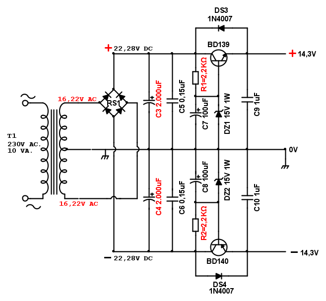

[14] Re: Cassa attiva non funzionante
Messaggioda Foto UtenteElidur » 2 ago 2021, 18:48
Dipende quant'è la differenza tra tensione originale e tensione dell'alimentatore da banco. Ma tu sai quanto vale la tensione ai capi dei condensatori di filtro? Gli 80V sono la tensione di targa dei condensatori, non certo la tensione di lavoro del circuito.

[15] Re: Cassa attiva non funzionante
Messaggioda Foto UtenteElidur » 2 ago 2021, 18:52
Il trasformatore è a zero centrale? Intendo se l'uscita del trasformatore è composta da 2 cavi o da 3?

[18] Re: Cassa attiva non funzionante
Messaggioda Foto UtenteElidur » 2 ago 2021, 19:06
Ma allora potrebbe esserci addirittura una tensione duale.
Un'alimentazione simile allo schema che ti pubblico qui sotto come esempio:

[19] Re: Cassa attiva non funzionante
Messaggioda Foto Utentegauss » 2 ago 2021, 19:17
Ho letto sul trasformatore, è un 54V/0V/54V, quindi, si e simile alla foto il circuito, però possibile che sul circuito non trovo il ponte di graetz, ci sono due componenti bianchi ma sono a tre pin

[20] Re: Cassa attiva non funzionante
Messaggioda Foto UtenteElidur » 2 ago 2021, 19:24
Come non c'è il ponte? D10/D14 e gli altri 2 che non si leggono sono il ponte...
Poi la tensione che hai letto l'hai anche misurata, sei sicuro che sia in alternata?
