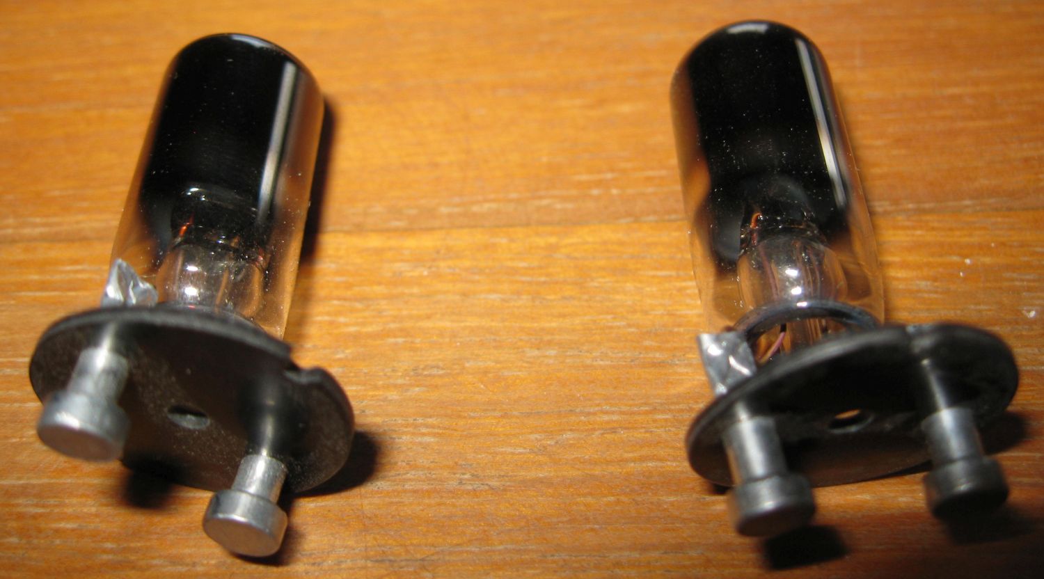

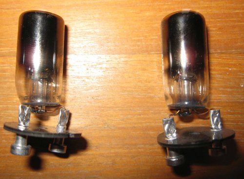

Nel mentre sono riuscito ad aprire i vecchi starter e a fare alcune foto, ma mi pare che non ci sia traccia di un condensatore e che siano parecchio nerastri ...

[14] Re: Starter per Fulmina Insetti
Messaggioda Foto Utentegbattista » 2 ago 2021, 23:52
Che caratteristiche ha il tuo modello da quello suggerito ?
Il nerastro é normale: prova ad inserirlo senza involucro e vedrai che continua a scintillare nell’ampolla. Questo provoca annerimento.
Il condensatore serve per appunto lo scintillio ed i radio disturbi, non penso serva per il mero funzionamento.
