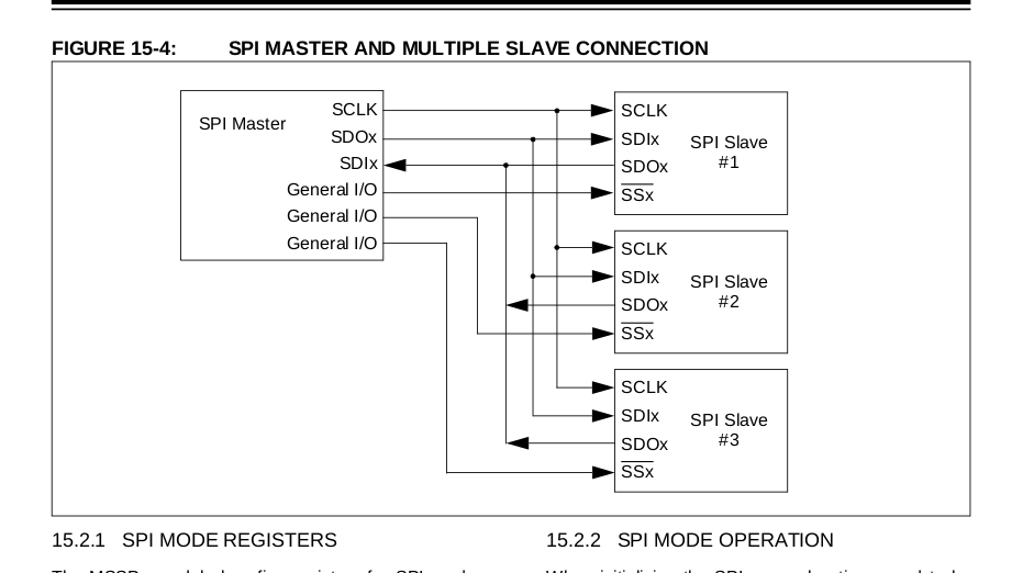

Scusate la domanda da ignorante del mondo dei PIC, io ho sempre giocato con atmega328...
ma non è un errore questo? :
spivo ha scritto: ... ho semplicemente collegato i clock, un uscita digitale del master al SS dello slave e incrociato input e output, senza aggiunge componenti.
Non dovrebbe esserere che MISO del maseter va al MISO del slave, ecc, e non incrociati?

Jackd ha scritto:Non dovrebbe esserere che MISO del maseter va al MISO del slave, ecc, e non incrociati
il datasheet non riporta MISO ecc ma SDI e SDO, e questi penso di averli collegati in maniera corretta visto che la trasmissione/ricezione con i ritardi funziona devo solo capire come poterli eliminare

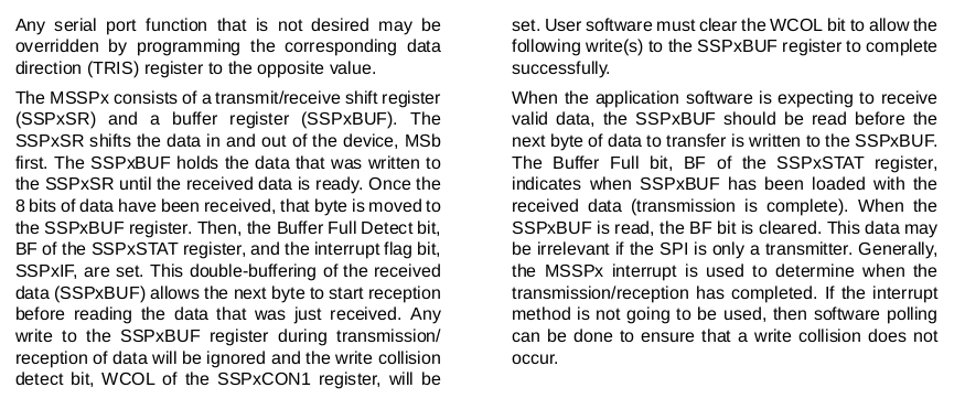

Grazie, capisco ma ora vorrei riuscire a capire come far "parlare" insieme due PIC e credo di aver trovato qualcosa sul datasheet dove parla di un bit WCOL nel registro SSPxCON1 che drovrebbe proprio controllare se

Perché nel server non provi a testare BF invece di IF?
