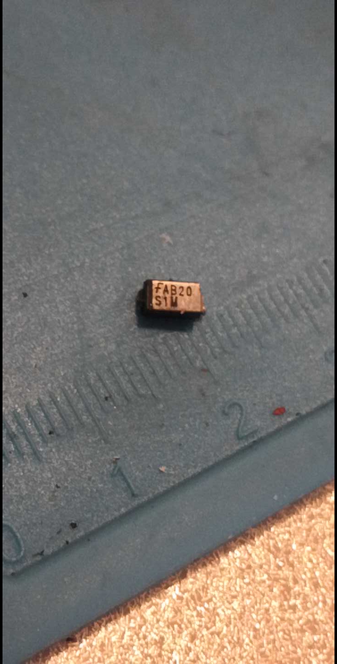

Smontata ed aperta ho dopo poco identificato un triac esploso (z0607) ed una coppia di diodi in corto... Nel cercare i componenti per la sostituzione ho problemi sull'identità proprio di questo diodo SMD, la serigrafia riporta F (penso sia Fairchild) AB20 S1M...
Riuscite a darmi un aiuto per recuperare il sostituto... Va bene un equivalente anche non SMD, c'è spazio!

Forse l'ho trovato.
La sigla da considerare e S1M che mi porta ad un diodo rettificatore da 1kV e 1A... Componente comune.
Recupero il triac, monto i diodi e per continuità darò un feedback sul risultato della riparazione.

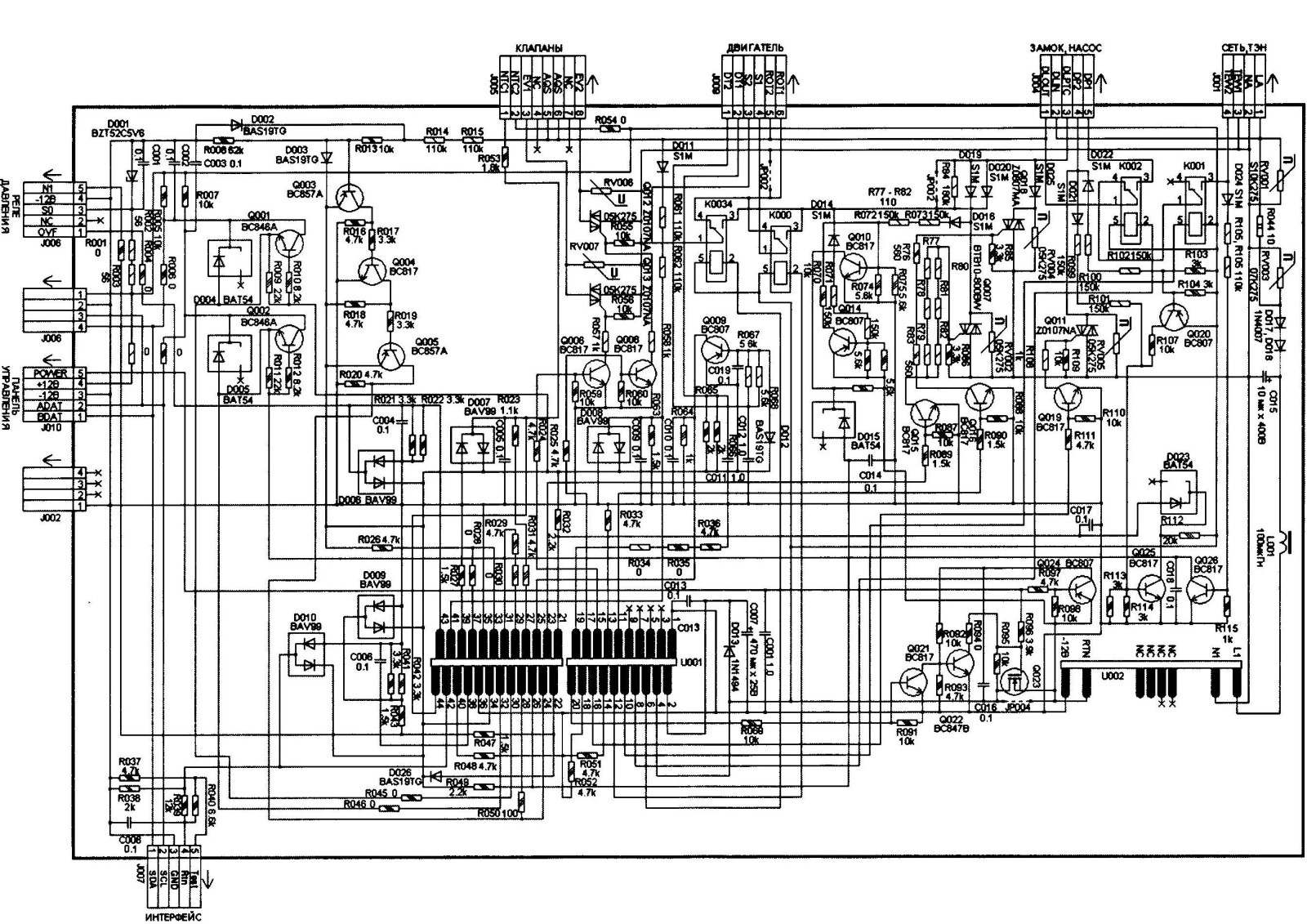

A questo punto ho ricontrollato tutti i componenti cercando di seguire lo schema (che allego, sempre utile) e con l'aiuto di un microscopio (cinese ma funziona!), si perché non so voi ma io dopo un po' vedo doppio controllando i componenti SMD

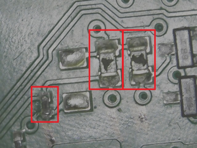

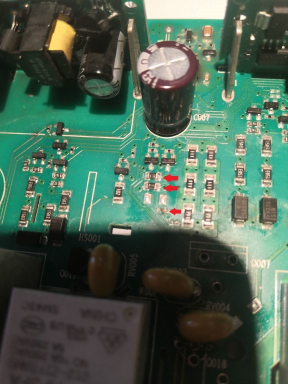

Ho trovato questo:
Nel dettaglio:
Cavolo, non li avevo notati!! Essere frettolosi in queste cose...
Comunque, si tratta di 3 resistenze: due da 5,6K ed una da 3,3K.
Mentre attendo che mi arrivi il nuovo Triac B10, sostituirò queste resistenze con delle tradizionali a film metallico, non ho SMD e non compro bobine di resistenze per usarne una o due... Vediamo se riesco a fare un lavoro decoroso!

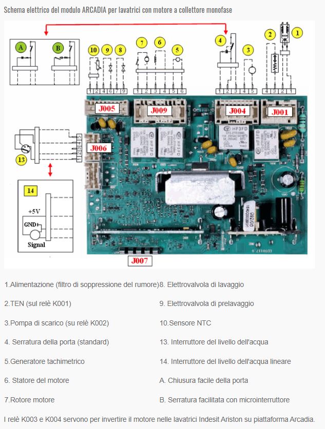

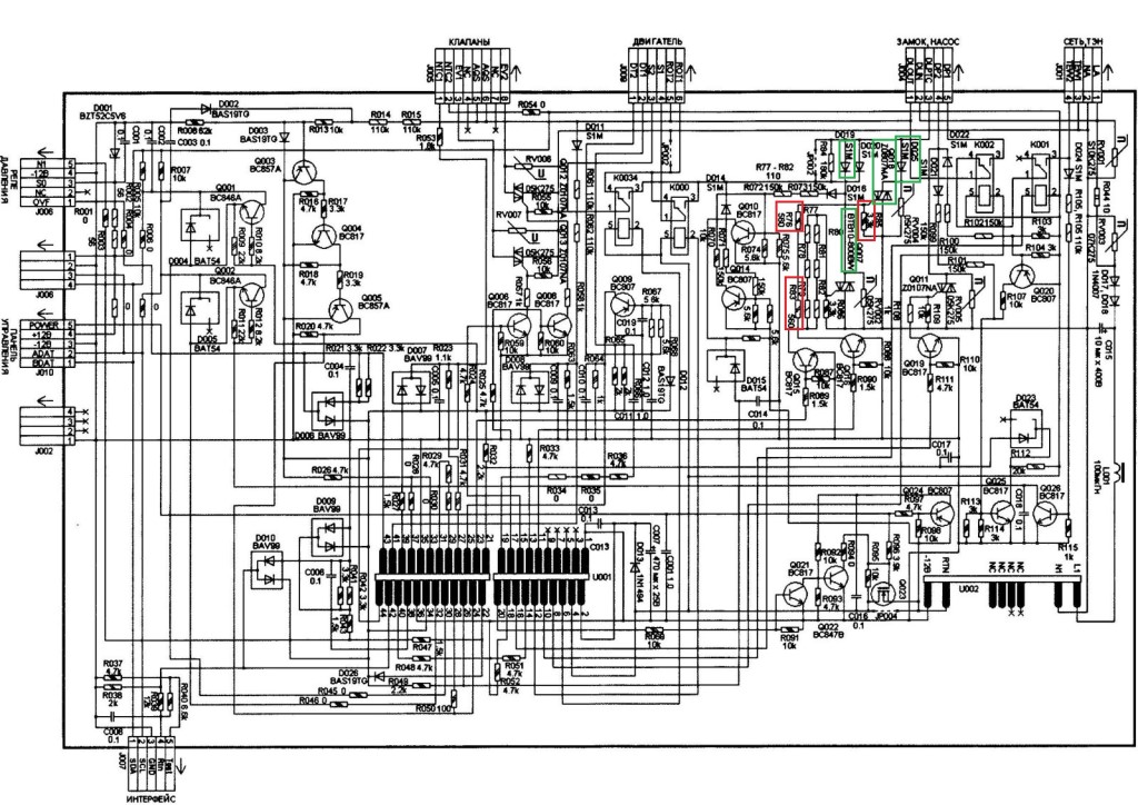

Come suggerito ho verificato passo-passo tutti i componenti della scheda a parte il blocco del microcontrollore. Verificato i 4 relè, deviano.
Non ho trovato altro guasto se non quanto in evidenza nello schema qui sotto (ho cambiato anche gli elettrolitici, non segnati, ma per sfizio!):
Ho provveduto a sostituire il tutto.
Ora seguendo lo schema (quanto ho trovato gira attorno a J004) e la logica presumo che il problema lo devo andare a cercare sull'elettro serratura o la pompa anche se... sembrano funzionare correttamente: all'avvio del programma la porta si blocca e rimane bloccata anche quando va in crisi la scheda sino a quando tolgo tensione e poi riaccendo mentre la pompa scarica all'avvio del programma e continua a scaricare anche quando la scheda va in crisi.
Proverò a smontare la pompa, magari è "impastata" e sforza eccessivamente ma se anche questa la trovo in buone condizioni... RIMONTO LA SCHEDA!

Bene e su questo devo dire PURTROPPO: " SI!, la corrente è andata oltre!"
Dopo aver riparato e sostituito tutto ciò che fisicamente era guasto ho purtroppo trovato l'ultimo scoglio da me non risolvibile: "il microcontrollore".
Praticamente elettricamente è tutto riparato ma il chip di controllo è sprogrammato o bruciato. E' un SMD potrei anche sostituirlo ma non ho modo di programmarlo!!
Da qui l'abbandono della riparazione e l'acquisto di una scheda usata (con 40 euro), la mia la cannibalizzerò. Lavatrice OK!
