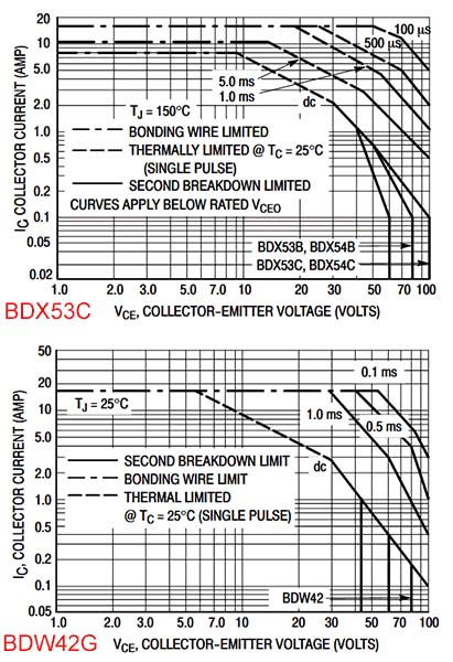

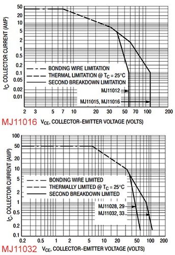

Ho provato a confrontare le SOA dei transistor presi in esame.
Mi pare che i BDW42G si comportino meglio dei BDX53 e gli MJ11032 meglio dei MJ11016.
Dovendo scegliere, preferireste un singolo MJ11032 o un parallelo di quattro BDW42G?
(come suggerito da
Etemenanki al post 33)
Che poi, la corrente gestibile cali con l'aumentare della tensione, mi sembra fisiologico.
Basta prenderla come una caratteristica, più che come un limite dello strumento.
Se la potenza complessiva rimane vicina ai 200W, io sarei già contento.
(come suggerito da
Come dicevamo, molto dipenderà anche come si lavora con la dissipazione del calore.

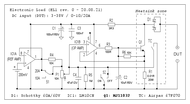

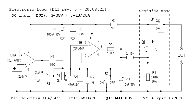

Ci ho messo un po per capire come far funzionare FidoCADJ, poi ho risolto.
Aggiorno il Thread con la versione completa del circuito originale (EL1 v0).
Spero non contenga errori.
Le possibili varianti del circuito (come la Sziklai con "foreste di transistor" accennata da
stefanopc)
presumo siano interessanti in generale, ma per quanto mi riguarda credo realizzerò il circuito sopra,
o eventualmente la variante con quattro transistor in parallelo.

MJ11032 SOA:
6V - 50A
9V - 30A
15V - 20A
20V - 15A
30V - 10A
BDW42G SOA:
6V - 14A (*4)
9V - 9A (*4)
20V - 4A (*4)
30V - 2.8A (*4)
Come ricordava (a me)
MarcoD, la corrente massima gestibile è 20A (20 mA dell'LM10 * hfe Darlington = 0.02 * 1000 = 20A).
Nel caso dei BDW42G, il guadagno è superiore a 1000, nel range da 0.25A a 8A (25°C).
Anche non superando questo valore, la potenza massima teorica è comunque notevole in entrambi i casi, così come il calore generato.
(...ma l'area di appoggio di quattro TO-220 è più grande di quella di un singolo TO-3, che però richiede fori passanti per i terminali...).

MJ11032 SOA:
6V - 50A
9V - 30A
15V - 20A
20V - 15A
30V - 10A

Cercando in rete sono capitato su questa pagina web.
http://maxhobby.altervista.org/dummyload/dummyload.html
Si vede una versione circuitalmente simile a quella originale del post con finali MOS e MOS driver.
In allegato lo schema pdf.
Può essere uno spunto ulteriore per ampliare la panoramica sull'argomento
- Allegati
SCHEMA_MAX_DUMMY_LOAD.pdf- (112.47 KiB) Scaricato 187 volte
