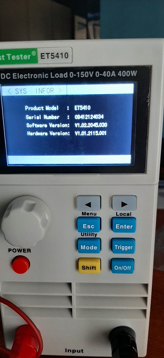

ieri è arrivato lo strumento, ho provato alcune impostazioni riguardo la modalità "test batteria", ho testato due celle al litio collegate in serie da 7.4v in modalità CC (corrente costante) il test è durato diversi minuti, fino a quando la tensione delle celle ha raggiunto il limite che stoppa il test.
I limiti di tensione così come l'assorbimento di corrente costante vengono settati dall'utente.

Dunque, dalle prime prove fatte posso dire che si comporta bene, ho impostato linguaggio inglese, l'italiano non c'è.
Si presenta molto ben fatto, robusto e ben verniciato, il bip è forse un po' troppo forte mentre si premono i tasti ma si può ovviare con un piccolo feltrino attaccato sopra la capsuletta, la ventola è molto silenziosa anche questa corretta nei modelli 2021 nel 2020 era più rumorosa, aumenta automaticamente la velocità all'aumentare della temperatura.
Il menu è molto facile e intuitivo quindi non ci sono assolutamente difficoltà nell'addentrarsi nei vari settaggi, ho testato la funzione battery test, prima in modalità CC (constant current) e poi in CR (constant resistance)
Posso dire da subito che le versioni 2021 come il mio hanno già il firmware aggiornato, svolgendo la modalità appena citata (CR) sul test batteria, le vecchie versioni non lo facevano, in più è possibile regolare in continuità il carico di corrente durante la prova.
Metto foto della versione così magari potete verificare per fosse in possesso di modelli meno recenti.
