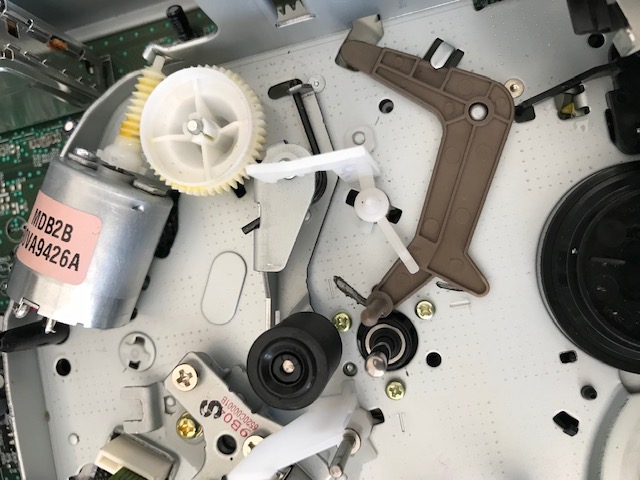

Dovresti provare a smontare il commutatore delle posizioni, non importa dissaldarlo, la parte nera superiore è tenuta in sede da alcuni gancetti al centro ( non li vedi ora ), con le unghie dei due indici, le infili sotto la parte nera ( quella che c'è il pernietto di posizione e movimento ) e facendo leva, con un po' di forza, devi riuscire a toglierlo.
A questo punto vedrai delle molle che strusciano sui contatti, se una di queste è rotta, sei deel gatto! Altrimenti le sollevi leggermente in modo che abbiano più forza nel contatto, prima di rimontarle, con alcol isopropilico o liquido per pulire le lenti oppure anche alcol denaturato ed un pennello a setole corte ( max 15mm ) pulisci i contatti struscianti girandoci il pennello svariate volte e poi con aria compressa pulisci il tutto.

gbattista ha scritto:.....Allora sei d’accordo con il mio sospetto.]
Il punto dolens credo che sia quello, solo che te pensi che sia fuori fase ed è impossibile che vada fuori fase, ma è possibile che lo sporco od una lamella rotta, specialmente sul diametro esterno non dia il tempo necessario alla funzione.

Ho provato, ho trovato grasso nelle guide.
Pulito con alcol Isopropilico.
Putroppo non sono giunto ad una soluzione del problema, basterebbe una piccola pressione che tutto si metterebbe a posto.
Almeno capirne la causa...
Ho notato che se schiaccio il play l’Idler si allontana dal capstan mentre se schiaccio pausa si avvicina.
Infatti per farlo marciare devo ruotare il motorino manualmente in senso contrario a quello che vedo se schiaccio il play.
Come è possibile ?
Come è possibile ?

Senza avere in mano il pezzo e' difficile anche solo immaginarselo ... magari e' partita una molla (o un risalto in plastica che doveva premere o essere premuto da altro, o chissa' cosa)
