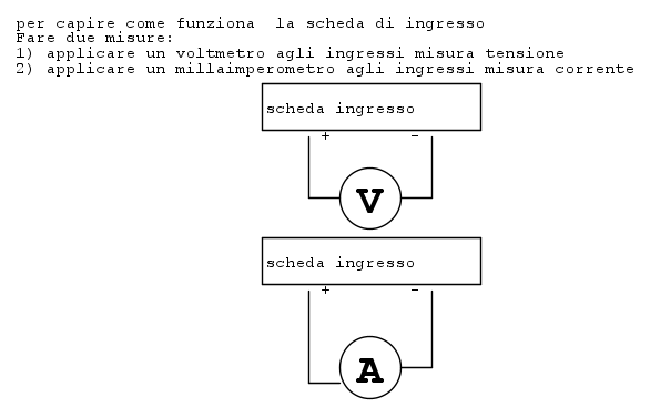

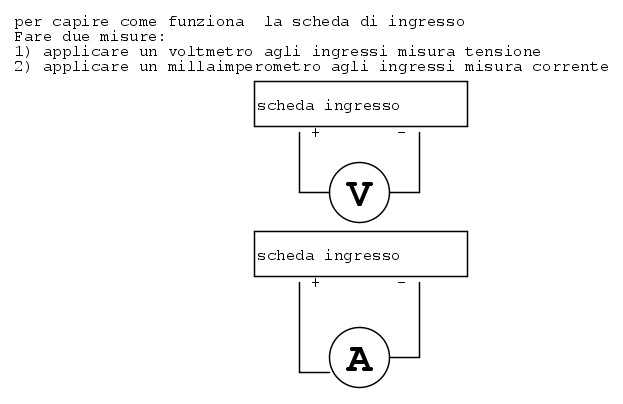

Se ho visto bene la dinamica della scheda di ingresso è 35 V.
Forse potrebbe essere conveniente arrivare ad un segnale in ingresso maggiore intorno ai 10 - 15 V a livello alto.
Potresti provare a dimezzare la resistenza e vedere se hai dei miglioramenti o meno.
Di solito che tensione ci si aspetta su questo tipo di ingressi?
Hai modo di verificare su altre schede in funzione per farsi una idea?
alla scheda bastano i 4 volt ma posso tranquillamente aumentare. Il problema è nella barriera che non manda gli impulsi. Grazie.
