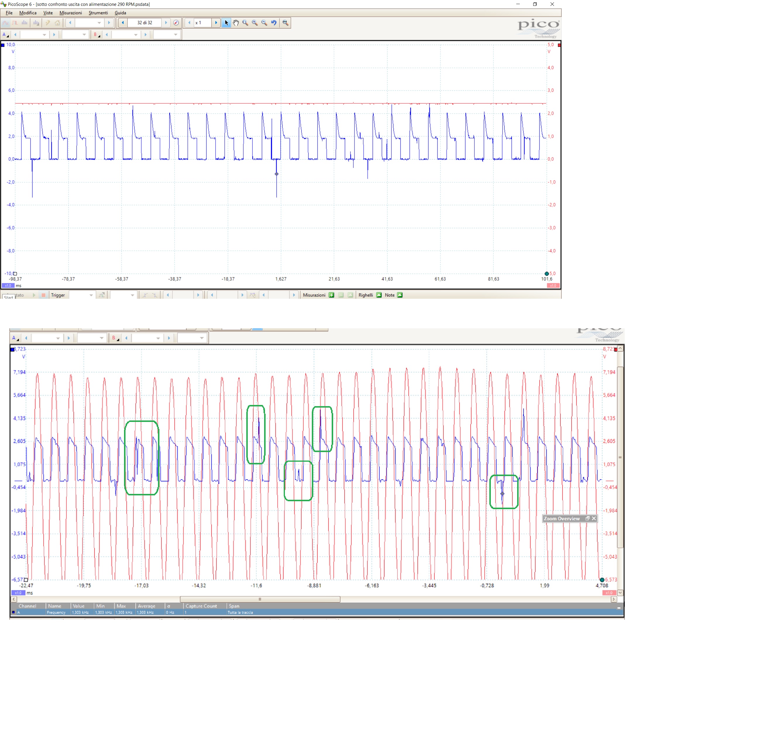

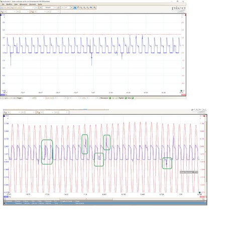

Ciao a tutti.
Alla fine a causa del run out eccessivo della ruota e dei denti molto piccoli, ho fatto fabbricare una ruota con meno denti ma piu grossi e piu centrata sull'albero.
Ora il segnale in ingresso alla barriera è notevolmente migliorato e non ci sono piu quelle variazioni di ampiezza 1x giro.
Tuttavia non capisco perché ci sia ancora di piccolissimi distrubi all'uscita barriera ( che comunque non sembrano preggiudicare il funzionamento della macchina).
Nelle immagini allegate vedete i grafici dell'oscilloscopio ma non vedo correlazioni in questi mini disturbi:
- alimentazione (scalata 1:10) vs uscita barriera
- ingresso barriera vs uscita barriera

E' difficile individuare l'origine dei disturbi:
potrebbero entrare nella sonda dell'oscilloscopio
L'oscilloscopio è isolato o alimentato della rete?
essere dovuti a un contatto intermittente?
esistono vibrazioni ? assorbimenti improvvisi, saldatrici elettriche?
la barriera è alimentata e connessa all'interfaccia o solo alimentata e non connessa.
Mi stupisce che l'ampiezza del segnale in uscita dalla barriera vari fra zero e circa +2,5 V, credevo che in generale salisse fino a +4 V (il livello std. TTL e simili), ma se l'interfaccia misura stabilmente la frequenza/velocità, va bene.
Prova a mettere un condensatore da 1 nF (1000 pF) in parallelo alla uscita della barriera
fra emettitore e collettore del transistor, dovrebbe smussare gli spigoli della forma d'onda, e anche i disturbi se sono presenti nell'uscita.
se invece i disturbi sono nella sonda dell'oscilloscopio dovrebbero rimanere.
