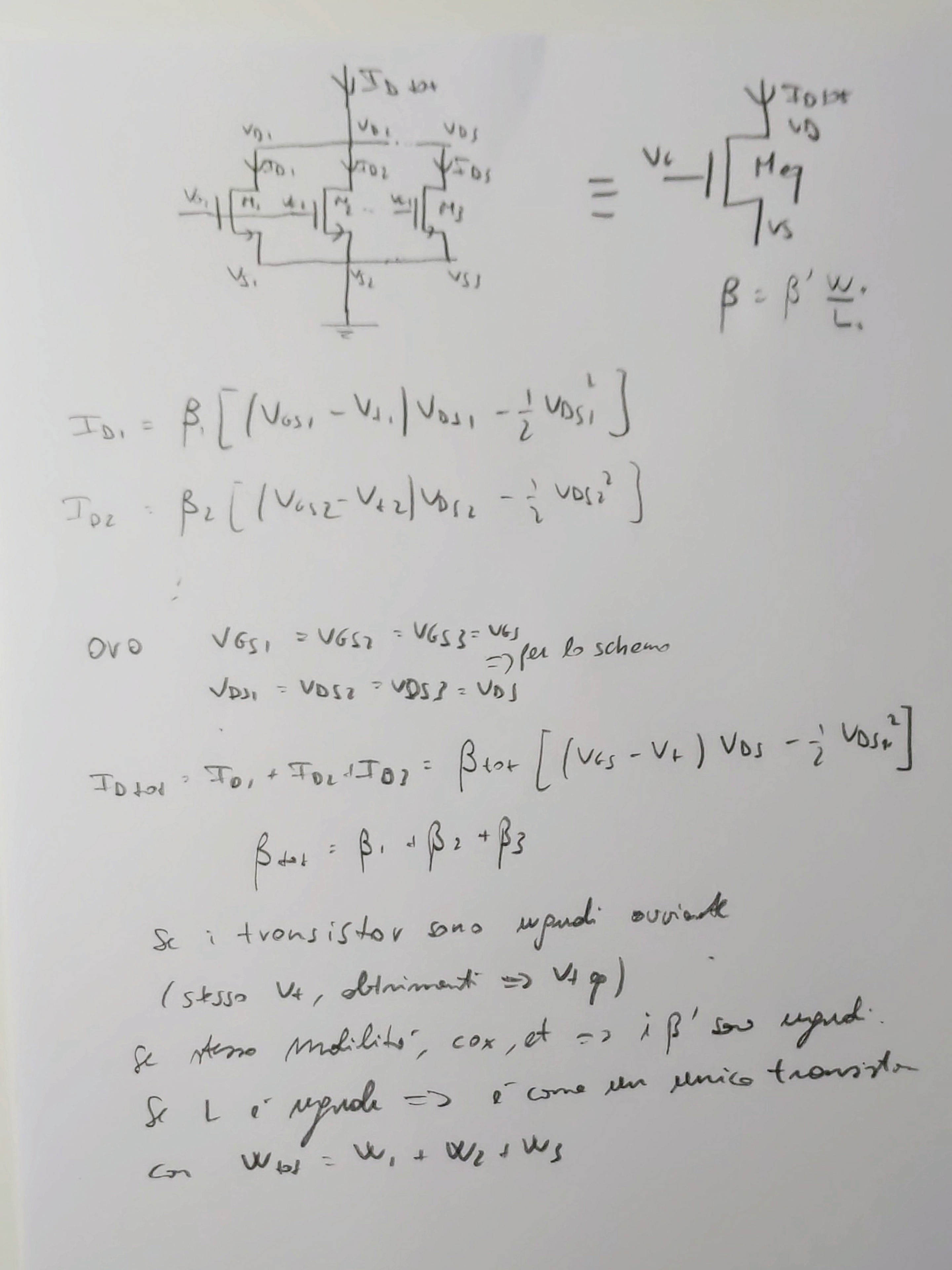

Allora scusa il ritardo nella risposta. Sono a corto di tempo ultimamente e lontano da un PC. Mi dispiace dovrai accontentarti della mia brutta grafia
Ho fatto un esempio con dei MOS perché è più facile. Ho usato il modello lineare e parabolico. In questo caso cambia solo il beta.
Ovviamente se cambi altri parametri la cosa si fa più complicata, ma nemmeno di tanto (per esempio se cambi la soglia puoi definire una soglia equivalente).
In pratica modelli i MOS come un unico MOS con altri parametri, a quel punto puoi calcolarti transconduttanza, etc, etc.
Stessa cosa la puoi fare con i BJT o con qualsiasi circuito. Devi risolvere le equazioni ai nodi, c'è poco da fare.

Quindi nel caso dei MOS dovrebbe essere che la sua Rds ON diminuisce all'aumentare della tensione nel gate senza che transiti corrente... e le correnti dei drain e source si sommano... ovviamente matematicamente cambia qualcosa... quindi si può dedurre che nei transistor vada considerata la stessa situazione ma con la corrente al posto della tensione, ovviamente di tutto ciò ne va tenuto conto matematicamente con le equazioni ai nodi... a me principalmente mi interessa la parte concettuale... Prima devo trovare un'applicazione per un circuito simile visto che al massimo ho usato dei mosfet come interruttori con gli 817 (recuperati da vecchie schede madri i MOS) che tengono benissimo anche 5A....

Piccolo appunto. I MOSFET sono transistor :P

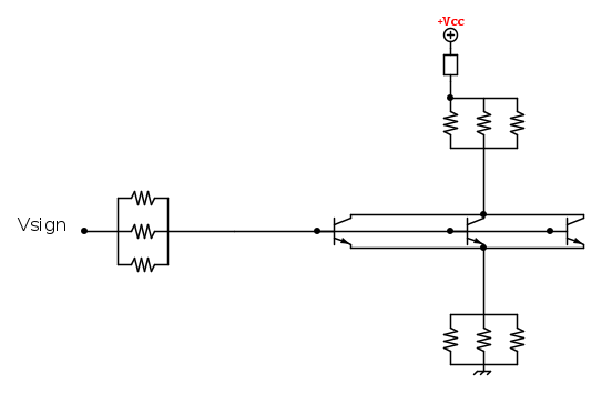

Con i BJT puoi fare una cosa simile con la VBE usando la legge esponenziale. Devi tenere in conto anche l'aumento della corrente di base all'aumentare dei BJT in parallelo.
Concettualmente hai fatto un transistor con area di giunzione più grande. Ovviamente stiamo semplificando un casino. Puoi pensarla molto facilmente, se hai componenti in parallelo tutti uguali in tutti scorre la stessa corrente.
Non c'è alcuna applicazione pratica a componenti discreti per cui sia una buona idea fare una cosa simile.
L'unica eccezione possibile che vedo (ma comunque non è una idea geniale) è questa https://electrowiki.org/wiki/Driver_LED ... e_a_dinamo (ultime foto).
In pratica li usi per dividere la potenza dissipabile. Qui comunque hai il controllo della corrente con un feedback negativo gestito da un solo altro transistor.
Il motivo per cui è una pessima idea fare una cosa del genere è la dispersione dei parametri di processo. In pratica 2 transistor uguali discreti non li trovi e quindi magari ti scorre tutta la corrente in uno etc, etc.
Un altro esempio in cui si potrebbero usare è 2 MOSFET di potenza usati come interruttori pilotati con una VGS >> Vt, ma se ce ne è uno solo più grosso, molto meglio usarne uno solo.
Invece in ambito integrato è usatissimo, anzi è l'unico modo per fare transistor in rapporti precisi. Questo ancora una volta si fa per via della dispersione dei parametri di processo (tutte le varie capacità che dipendono dall'area e dal perimetro della giunzione), altrimenti non gestisci più nulla.
daniele1996 ha scritto:a me principalmente mi interessa la parte concettuale
daniele1996 ha scritto:Prima devo trovare un'applicazione per un circuito simile visto che al massimo ho usato dei mosfet come interruttori
drGremi ha scritto: Il motivo per cui è una pessima idea fare una cosa del genere è la dispersione dei parametri di processo. In pratica 2 transistor uguali discreti non li trovi e quindi magari ti scorre tutta la corrente in uno etc, etc.
