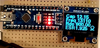

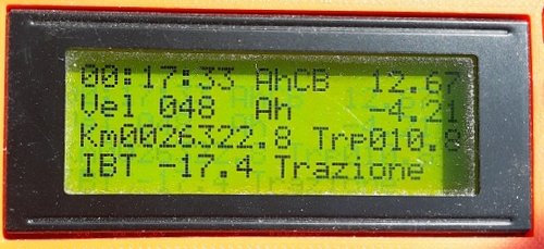

Utilizza un Arduino Nano
che attualmente è la scheda che sto utilizzando anche per altri progetti.Come sensore io avrei utilizzato un Ntc 100k costa praticamente niente ed è molto più piccola e facile da piazzare anche in un foro cieco da 2.5mm.
Quindi a me viene subito da dire (forse lo avevo già detto
In funzione di temperatura e potenza scegli la velocità delle ventole.
Potrebbe venire un display come questo, ad esempio.

Ho rimestato nel fondo del barile ed è saltato fuori un Arduino Nano V3, acquistato anni fa.
Gli ATtiny84 dovrei comprarli, quindi si, mi hai convinto.
Ma a questo punto, saldo le strisce di pin sul lato bottom, così posso connettere una Shield fatta con millefori, per i componenti di contorno, i connettori per "ventole" a 4 pin, per il sensore di temperatura e per il Display.
E a questo proposito, non mi convincerai a passare agli OLED. Ne ho già parlato all'inizio.
Sono costosi e magnifici (come grande schermo per formiche), ma con meno di 11 decimi servono gli occhiali.
Infine, per questo impiego non è richiesta alta qualità. Basta solo leggere bene i numeri.
Il TM1637 ha una grafica semplificata ed essenziale (può visualizzare solo numeri e alcune lettere) ma costa meno di due euro, impiega solo due pin per il controllo, ed è ancora leggibile (senza occhiali) da 50-60 cm. Qualche mese fa, con meno di 10 euro ne ho presi 5 esemplari, proprio per casi come questo.

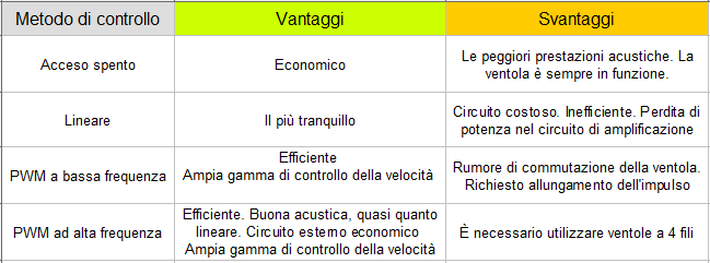

Nel frattempo, ho approfondito la ricerca del controllo ventole e ho finalmente trovato due documenti particolarmente interessanti, per non dire risolutivi:
Una guida della Intel:
"4-Wire Pulse Width Modulation (PWM) Controlled Fans"
https://www.glkinst.com/cables/cable_pi ... M_Spec.pdf
E una guida di Analog:
"Why and How to Control Fan Speed for Cooling Electronic Equipment"
https://www.analog.com/en/analog-dialog ... speed.html
La stessa guida in versione PDF:
https://www.analog.com/media/en/analog- ... -speed.pdf
Riassumendo molto, riporto alcuni passaggi chiave (doc di Analog), relativi al controllo a 2, 3, e 4 fili:
Esistono tipi diversi di ventole e modi diversi per controllarle.
Un modo per classificarle è:
Ventole a 2 fili
Ventole a 3 fili
Ventole a 4 fili

Tabella di riepilogo:

Il display poi va a gusti ma ci sono soluzioni interessanti oled 1.3" già a circa 5 euro.
Altrimenti uso anche i vecchi Lcd 4x20 caratteri che sono sempre ottimi.
Tra l'altro si vedono perfettamente in qualsiasi condizione di illuminazione come ad esempio questo direttamente al sole.

Si, conosco il display di cui parli, ne ho almeno uno, ma è da 4 a 6 volte più grande dell'Arduino Nano.
E non dimentichiamo che deve visualizzare esclusivamente due o tre cifre, giusto la temperatura in °C, quindi le righe in più sarebbero inutili (e i singoli numeri, in proporzione, più piccoli).
