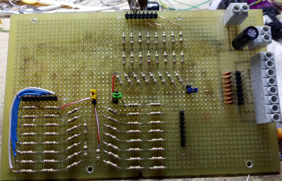

Nessuna variazione sull' ON - OFF, mi serve solo disabilitare un ramo dove è presente una differenza di potenziale che contiene un segnale sinusoidale...
Interessante il CD4066B, anche il LH1525...
Sono tentato di realizzare il circuito completo su millefori, il mio dubbio è se dopo mi serviranno i componenti che ho già a casa... Il problema sta nelle resistenze, più ne compro più me ne servono...
Una prova la posso fare, devo solo realizzare il generatore di segnali...
Ho disegnato una PCB di un'uscita analogica ad altissima precisione, ho messo tutte resistenze all' 1% (che comprerò a breve)...
Ne sto facendo una con tolleranza al 5% per fare la prova...

Ecco l'uscita analogica, l'ho fatta configurabile a 8 16 24Bit però per ora a 8 va benissimo, conto di generare il segnale usando una porzione di 5V

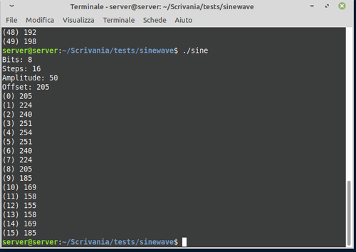

Giusto circa una settimana fa ho scritto il programma che mi restituisce i valori che deve seguire per generare una sinusoide... stavo pensando a una cinquantina di valori di ampiezza e l'offset di 205
Ecco un esempio di sinusoide, magari non è precisissima ma purtroppo le prestazioni del micro a 8 bit sono limitate... Ho fatto con 16 step giusto per capire numericamente come sarebbe il segnale... Sarebbe bello vedere la forma d'onda magari con un grafico, purtroppo non ho avuto tempo di scriverlo in java avendo trovato già la libreria...

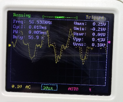

Messaggioda Foto Utentedaniele1996 » 12 set 2021, 3:08
Ecco la sinusoide:
Purtroppo l'oscilloscopio non è il massimo...
Non si vede l'offset e i valori di frequenza ecc non mi sembrano corretti...
