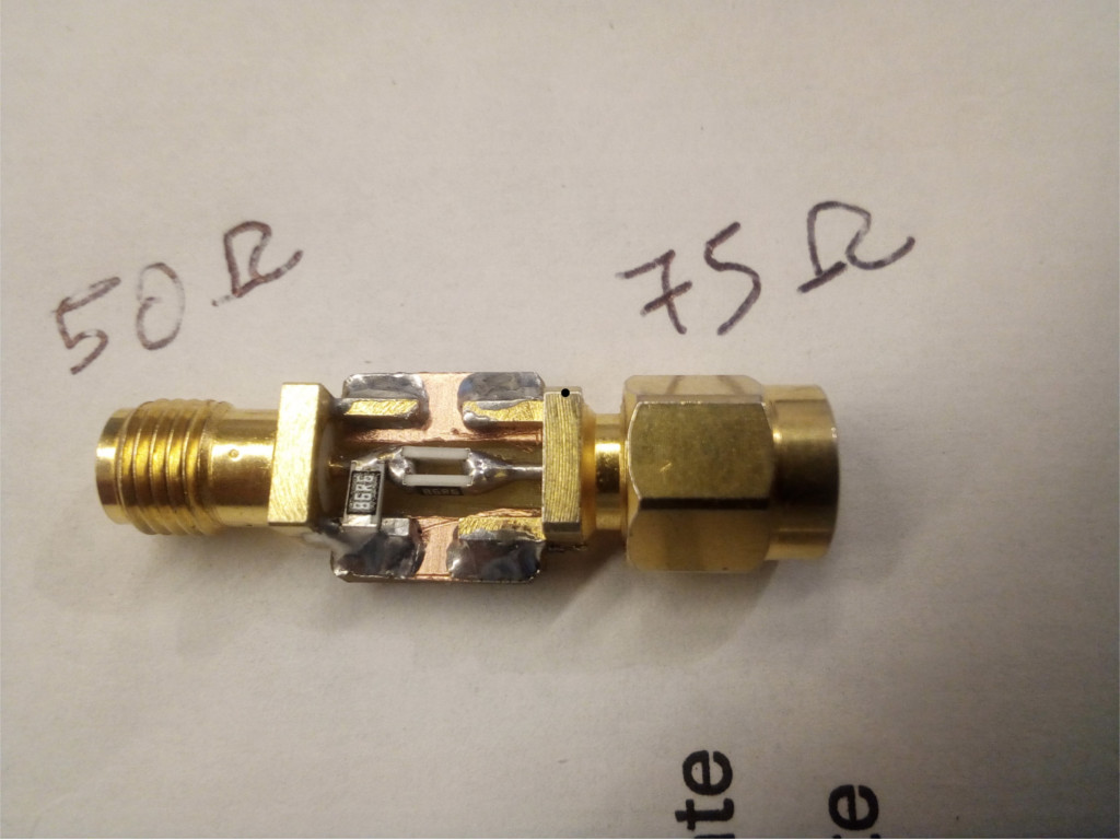

Ho provveduto a realizzare l' adattatore ad L usando resistori SMD e riducendo piu possibile le distanze, è venuto cosi:

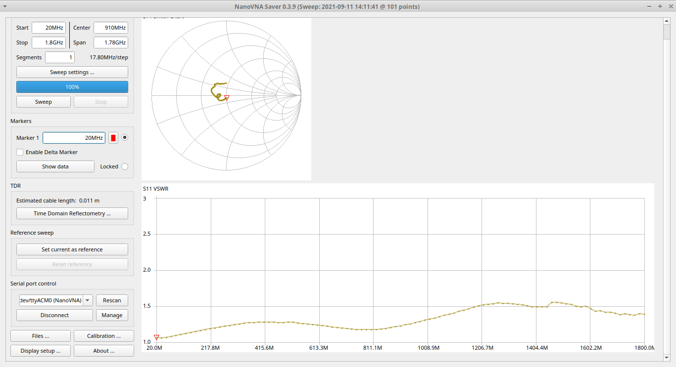

l' ho misurato col nanoVNA e il risultato è questo:
Rispetto alle misure del vecchio in [14] la cosa sembra nettamente migliorata, se non fosse per il grafico del guadagno, dal quale sembrerebbe riesca addirittura ad amplificare a certe frequenze....
Comunque ho rimisurato anche l' ingresso della pennetta SDR collegandola con l' adattatore e questo è quanto:
Rispetto alla misura con il vecchio [11] la cosa sembra decisamente migliorata, cio che ancora non mi convince è quel grafico del guadagno sulla porta S11 del nanoVNA.
Da cio che ho letto in giro, mi aspettavo un' attenuazione di 5/6 dB, daltronde da un partitore resistivo pensavo fosse anche normale aspettarselo, ma qui 6 punti di misura sopra i -1 dB proprio non mi tornano.

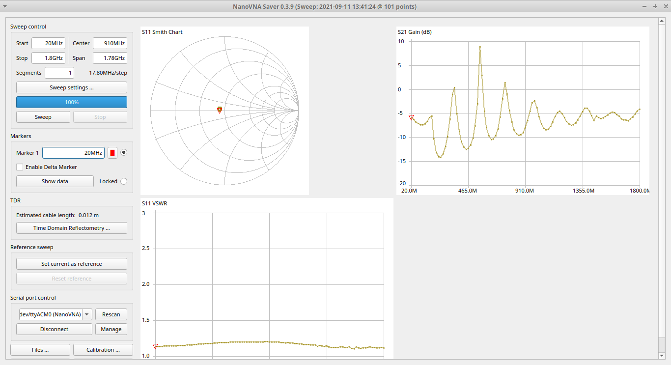

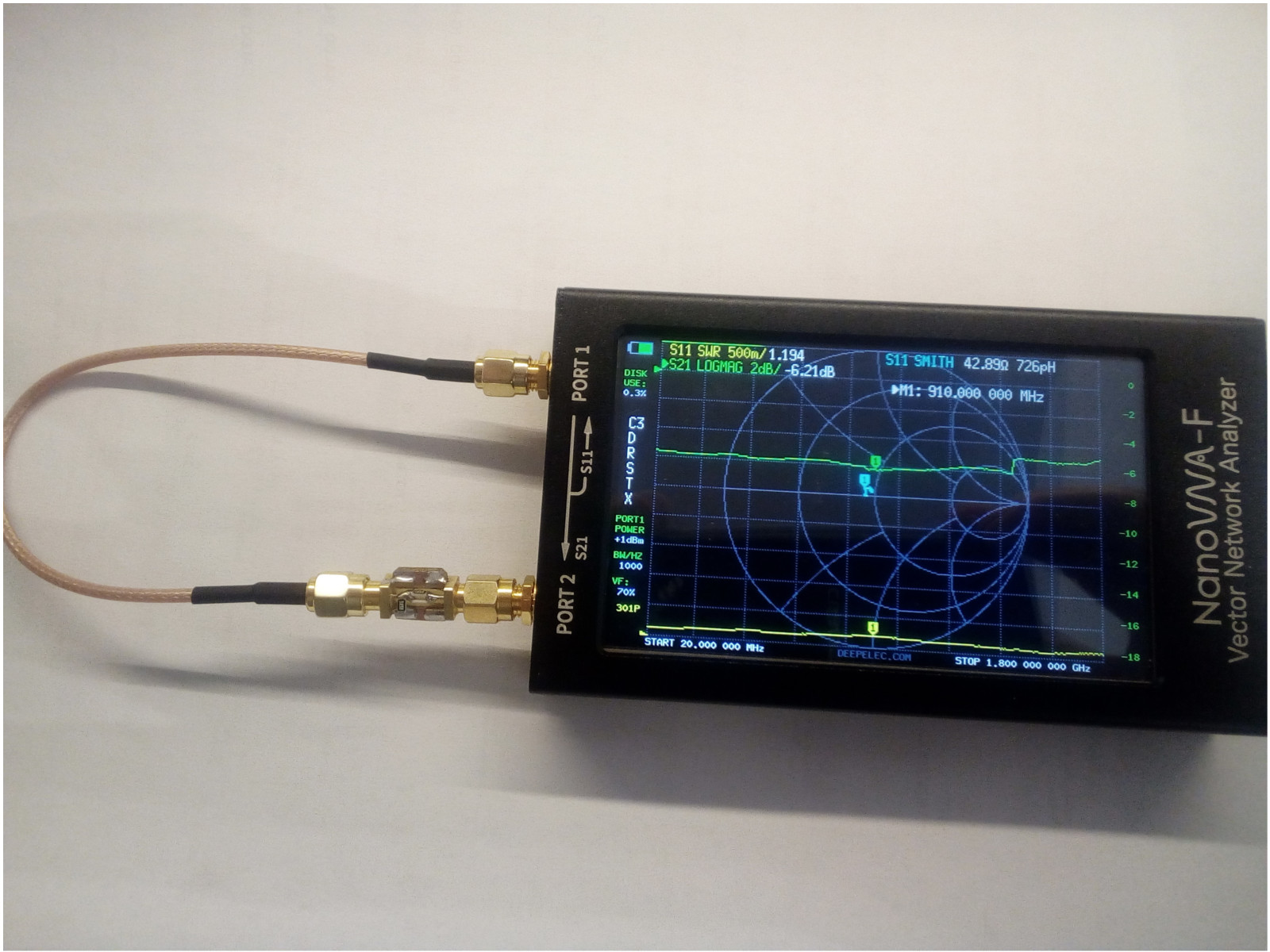

Ok, forse ci siamo, ho rifatto la misura dell' adattatore senza collegare il nanoVNA al PC perché ero curioso di vedere cosa cambiasse visualizzando 301 punti di misura anzichè 101 che semba essere il limite del software che utilizzo (nanoVna-saver).
Risultato:
Così sembra quasi perfetto, probabilmente quei 6/8 punti di misura apparentemente senza senso erano una conseguenza della comunicazione col PC... boh.
Risultato:
Molto bene
ora sei pronto a misurare quella famosa impedenza d'ingresso pennetta, e di qualsiasi altra cosa, come un'antenna o l'ingresso di un televisore tramite la misura S11.
Su questo ti dico che ho visto cose simili anche da strumenti professionali blasonati, non mi sorprende più nulla ormai.

AZZZ ha scritto:lucaking puoi ricordare a tutti su quale impedenza caratteristica è basato il tuo nanoVNA?
Il mio è "centrato" su un' impedenza di 50 ohm.
Credo che tutti i nanoVNA siano impostati su questa, per le misure in RF penso sia diventata quasi lo standard.
lucaking, hai fatto un ottimo adattatore di impedenza, lo vedo dalle curve che ci hai fotografato
Come sicuramente saprai, per misurare la S21 di un qualsiasi DUT caratterizzato a 75Ω ti servirebbe un altro adattatore di impedenza identico a quello che hai fatto, connesso alla porta rimanentemente sprovvista e con cavetti coassiali esterni ovviamente tutti a 75Ω, tenendo conto di un totale di circa 12dB di attenuazione.
