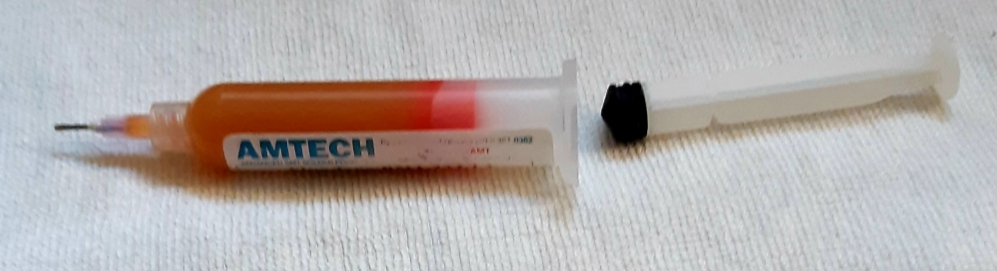

I componenti passivi realizzati in oriente a poco prezzo hanno spesso i terminali in un metallo diverso dal rame probabilmente ferro - nichel stagnato.
Si capisce molto rapidamente e facilmente avvicinando una calamita ai terminali.
Il rame ha una affinità molto grande con lo stagno e le leghe di saldatura.
I terminali non in rame presentano una affinità minore e occorre un utilizzo più oculato del flussante.
Quando proprio non si può farne a meno utilizzo questo flussante in aggiunta che è veramente efficace.
Senza questo saldare SMD è praticamente impossibile.
Per utilizzarlo a livello hobbistico basta aggiungere una punta di siringa molto grande mozzata anteriormente e uno stantuffo.
Se ne utilizzano quantità molto piccole (è molto efficace ) e con la punta è facile mettere la giusta quantità esattamente dove serve.
Meno flussante si mette meno si spreca meno poi va pulito dopo.
