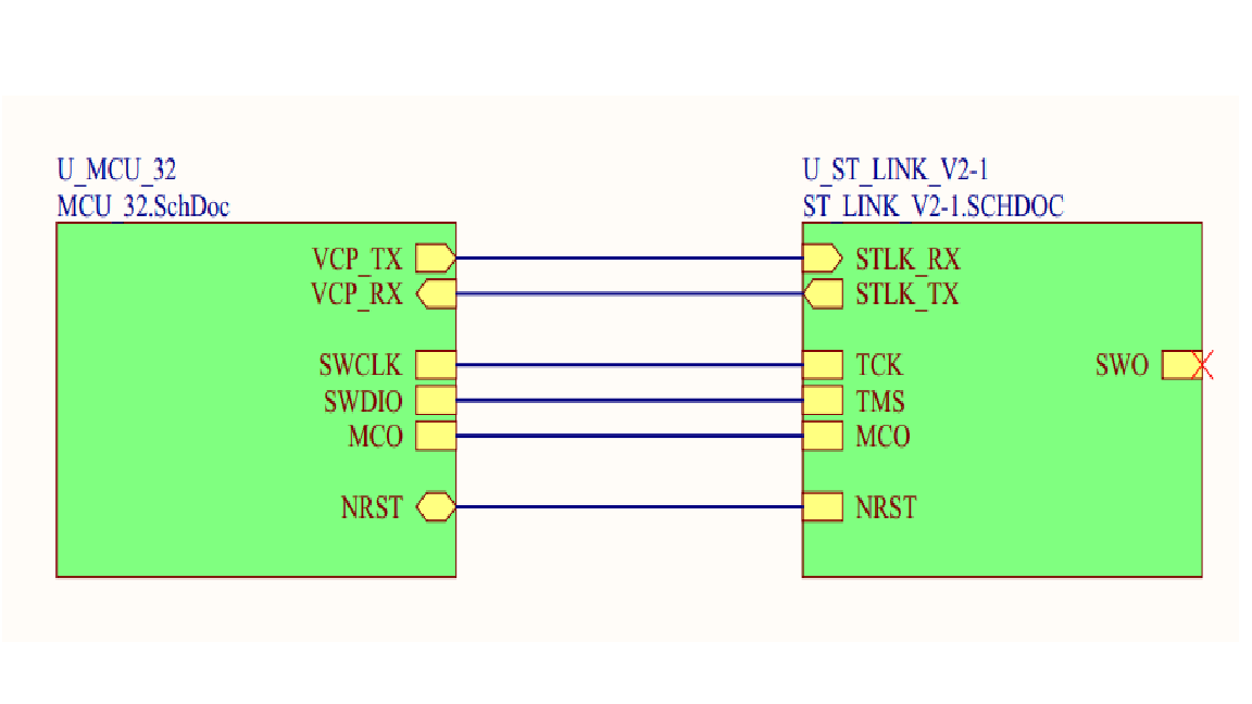

Buongiorno a tutti,
Consultando il datasheet della scheda di sviluppo che uso, vedo che le linee per la programmazione impegate sono queste. La domanda è semplice: sono tutte indispensabili? nel senso: nella programmazione jtag, anche i pin MCO (Microcontroller OUT) e VCP_{RX,TX} sono indispensabili alla programmazione?

Io uso.
-Vdd
-GND
-SWDIO
-SWCLK
-NRST
con programmazione e debug degli STM32, e non ho mai avuto problemi, (per quel po che ho fatto), con programmatore da 15€, questo.
