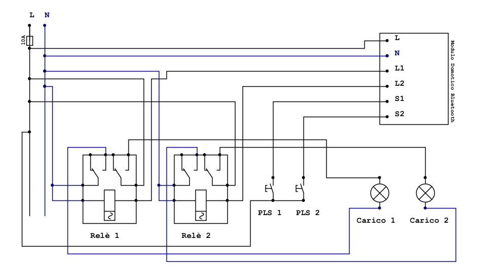

Messaggioda Foto UtenteUtente01 » 27 set 2021, 17:54
salve signori ho aggiurnato il tutto, visto che sarà una prolunga metterò un relè bipolare e scusate ancora per lo schema del relè
Schema
