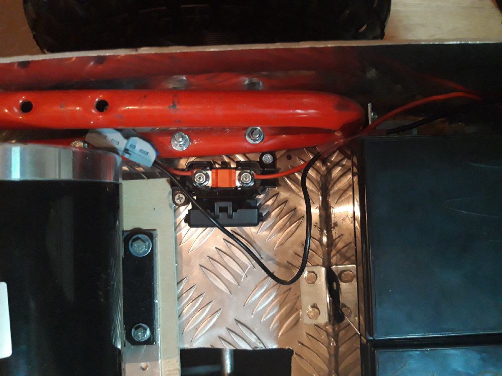

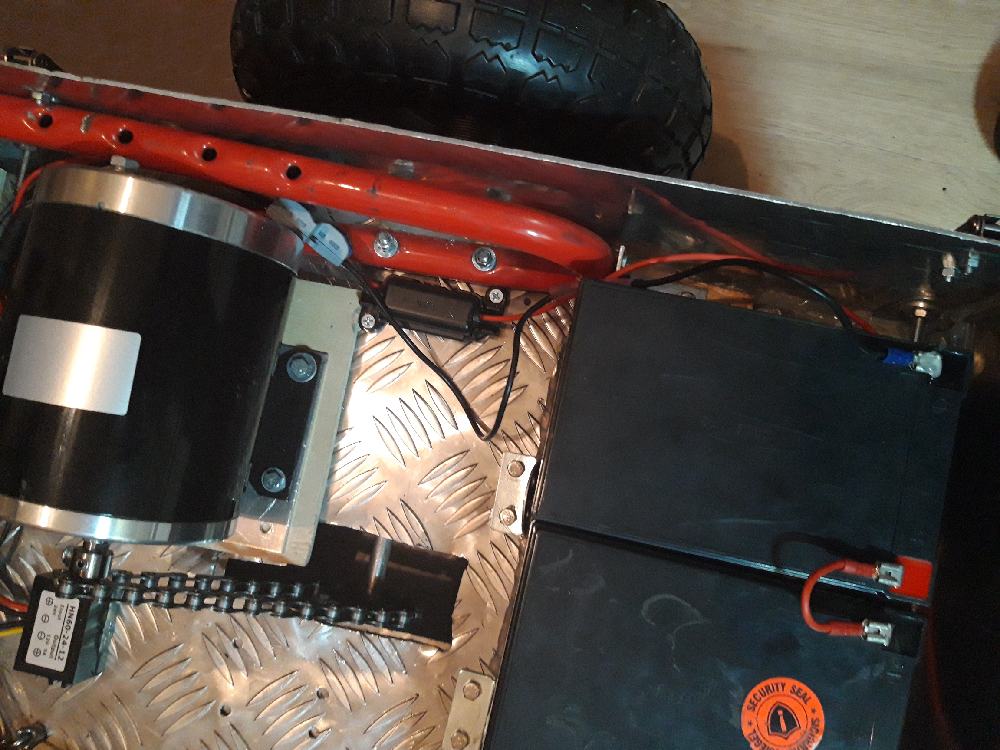

Messaggioda Foto Utentedavi82 » 23 set 2021, 18:40
Nelle foto che hai postato non vedo fusibili nei pressi delle batterie.
Tieni presente che sono fondamentali per la prevenzione di incendi.

[19] Re: Macchina elettrica per mio figlio
Messaggioda Foto UtenteDario1987 » 23 set 2021, 19:39
Grazie per l'attenzione, credo che la soluzione sia più complicata del previsto, proverò a contattare l'azienda che mi è stata consigliata esponendo il problema e vedendo se hanno regolatori compatibili. Purtroppo non dispongo di un oscilloscopio per fare le verifiche, ma anche se lo avessi non saprei come utilizzarlo :roll:
Per tamponare vorrei iniziare ad installare un interruttore per la sola inversione della rotazione in modo da fornire a mio figlio almeno la retromarcia. Stavo pensando di utilizzare un interruttore a tre posizioni e sei poli 15A tramite dei ponticelli, montando tra quest'ultimo e la batteria un fusibile. Credete sia possibile?
Ps: mi è stato fatto giustamente notare che sarebbe meglio utilizzare un fusibile di sicurezza per le batterie, ebbene il fusibile è già presente (30 amper), alleggo foto.

[20] Re: Macchina elettrica per mio figlio
Messaggioda Foto Utentealev » 23 set 2021, 19:49
15 A non bastano, hai un motore con picco di 28,5 A
