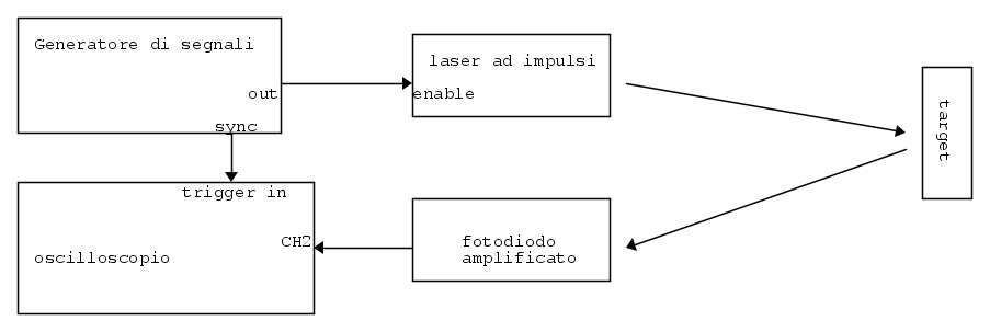

Ciao a tutti
Ho bisogno di un consiglio per misurare un tempo di decadimento e so che abbiamo molti utenti esperti in tecnica di misura.
Io invece di misure di questo tipo sono abbastanza digiuno.
Ho messo in piedi questo setup:
Il target contiene una sostanza fluorescente che viene eccitata dall'impulso di luce emesso dal laser.
Il passaggio dallo stato eccitato a quello di riposo avviene emettendo un fotone.
Il tempo che passa tra l'eccitazione e l'emissione non è deterministico, ma soggetto ad una distribuzione di probabilità, cosa che porta ad avere un decadimento di tipo esponenziale nell'intensità luminosa misurata (assomiglia alla curva di scarica di un elemento RC).
Il setup funziona e riusciamo ad osservare il fenomeno, ho però un dubbio su come effetturare una misura quantitativa: il setup stesso ha un tempo di risposta dato dalla banda limitata (soprattutto del fotodiodo).
Sostituendo il target con uno specchio, osserviamo un passaggio dal 90% al 10% dell'intensità in circa 10 us.
Dalla letteratura scientifica sappiamo che il tempo di discesa che ci aspettiamo dalla sostanza fluorescente è dalle parti dei 30-40 us.
Ora, se io dovessi misurare 10 us con lo specchio e 50 us con il target, il tempo di rilassamento del target sarebbe
a) 50 - 10 = 40 us?
b) 50 us perché è piú lento del sistema di misura e quindi questo non introduce ulteriori ritardi?
c) qualcosa di completamente diverso perché sto prendendo un granchio?
Io tendo a pensare che sia b, ma vorrei una conferma o smentita dagli esperti :ok:
Grazie in anticipo e saluti
Boiler

[4] Re: Misurare il tempo di discesa di un fronte
Messaggioda Foto UtenteIsidoroKZ » 24 set 2021, 2:35
Se il ritardo con lo specchio e` solo dato dalla banda, allora, con alcune ipotesi sottostanti, si deve prendere la radice quadrata della differenza dei quadrati dei tempi. Se invece c'e` ritardo di trasporto, allora bisogna sottrarre il ritardo di trasporto.
La differenza la si vede dalla risposta con lo specchio: se la risposta inizia subito e sale adagio, allora e` banda. Se invece per un po' non capita nulla poi il segnale comincia a salire, c'e` ritardo di trasporto.
Peccato che Foto UtenteDirtyDeeds non si faccia piu` vedere da un po'! Vedi anche il mio MP.
[5] Re: Misurare il tempo di discesa di un fronte
Messaggioda Foto Utenteboiler » 24 set 2021, 8:46
Il ritardo è dato dalla banda: il fotodiodo amplificato ha diversi gain impostabili.
All'aumentare del gain aumenta anche il tempo di salita e discesa del fronte.
Quindi, se ho ben capito, la relazione da usare è questa:
t_f = \sqrt{t_{m}^2 - t_{s}^2}
dove i pedici stanno per fluorescenza, misura e specchio.
Corretto?
Hai un riferimento dove posso approfondire la teoria?
Grazie e ciao,
Boiler

[6] Re: Misurare il tempo di discesa di un fronte
Messaggioda Foto UtenteDarwinNE » 24 set 2021, 14:59
Sì, io farei esattamente come ha suggerito Foto UtenteIsidoroKZ.
La relazione con i quadrati della somma dei tempi di risposta l'ho imparata facendo misure all'oscilloscopio. Jim Williams ne parla nella AN122 appendice A, per esempio. In una ricerca rapida, non ho ancora trovato risultati specifici legati alla misura di fluorescenza...
