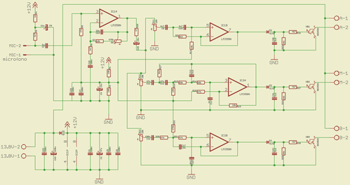

Intendo quei componenti dove sono collegati i condensatori da 22u, le resistenze da 47k.
Per capirsi "terra terra" i 3 triangolini del disegno a sinistra.
Da quanto ho capito sono integrati del CD40106, quindi un componente unico, ma nel disegno sembrano 3 separati, mia ignoranza nel leggere i disegni.
Per i mosfet, guardando online, sono disponibili dalla Cina, un equivalente?
Mentre l'LM324, serviva per le luci a comando di musica, che mi avevi consigliato, già che acquistavo, compravo anche quello.
L'integrato CD40106 contiene 6 inverter triggerati ognuno con ingresso e uscita indipendente dagli altri quindi sono rappresentati singolarmente anche perché ognuno viene utilizzato con una specifica configurazione; triangolo=generico amplificatore, il cerchietto sulla uscita indica che l'uscita è invertita rispetto all'ingresso quindi "amplificatore invertente" =inverter, il simbolo all'interno del triangolo, simile a un uccellino stilizzato (
) rappresenta la isteresi che nello specifico significa che l'uscita non cambia istantaneamente stato secondo il livello dell'ingresso ovvero che vi sono due soglie distinte di differente livello che cambiano lo stato dell'uscita (vedi circuiti a scatto e tra questi trigger di Schmitt) quindi "triangolino con cerchietto sulla punta e simbolo della isteresi all'interno"=inverter triggerato.

Aggiungo solo che la piedinatura la puoi vedere dal datasheet.
Per l'LM324 aspetta, ho ritrovato un vecchio progetto che avevo fatto che usa due 358, ripulisco il disegno dello schema e te lo allego appena posso.

Per le luci psichedeliche, questa roba l'avevo disegnata un po di tempo fa per un amico, la usava con un vecchio alimentatore per CB e ci pilotava dei faretti fatti con led RGB (le resistenze in serie ad ogni led erano all'interno dei faretti, con le strip led non servirebbero), l'alimentazione era a 13.8/14 V per compensare la caduta sui darlington, volendo si puo modificare per usarci dei mosfet a bassa RdsON che ormai sono disponibili dovunque e non costano piu molto.
Se ti serve c'e' gia anche il disegno dello stampato, ma se decidi di usarlo provalo prima su breadboard per vedere se fa quello che vuoi.

Grazie mille per lo schema, verrà comodo in futuro, adesso devo iniziare con il primo, giusto per capire come farlo
