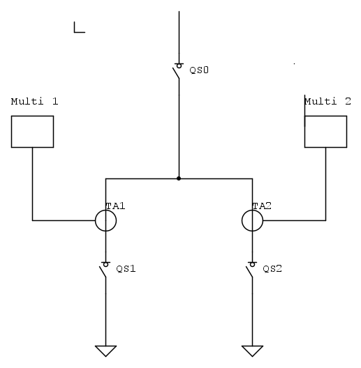

Buonasera, nella ditta nella quale lavoro, oggi mi è stato proposto uno schema simile.
Tutti i componenti sono all'interno dello stesso quadro.
A valle di QS0 partono due corde, una che va ad alimentare QS1 e l'altra che va ad alimentare QS2.
Da schema originale del progettista, i TA sono messi a monte di QS1 e QS2.
Mi sorge un dubbio, supponiamo che QS1 sia aperto e QS2 sia chiuso, il TA1 leggerebbe qualcosa?

No , il TA non sarebbe percorso da nessuna corrente
