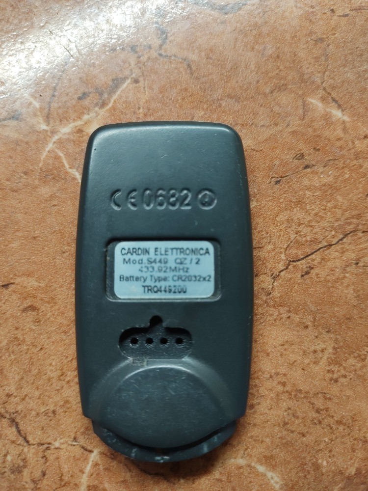

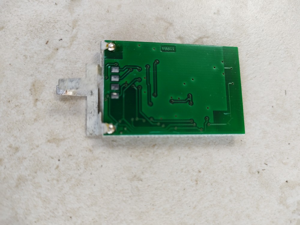

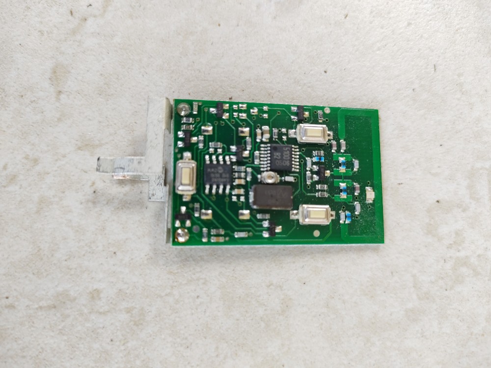

Buongiorno, il telecomando in oggetto di cui allego foto non funziona. In particolare, il tasto di destra non c'è verso che accenda il led di trasmissione, quello di sinistra lo fa saltuariamente. Ho provato a sostituire le pile, ma il problema non è stato risolto. Allego alcune foto, prima di cestinarlo mi consigliate qualche prova per recuperarlo? Grazie

Un problema simile l'ho risolto sostituendo il micropulsante

...visto che lamenti il malfunzionamento dei tastini, verifica prima di tutto quelli...che :roll: ne dici?'

Certo, come ti hanno già detto,devi sostituire i pulsanti.

Soprattutto, cambiando il telecomando, prima o poi il problema si ripresenta (pare sia così)
Cambiando i pulsantini vale per sempre (o quasi)
