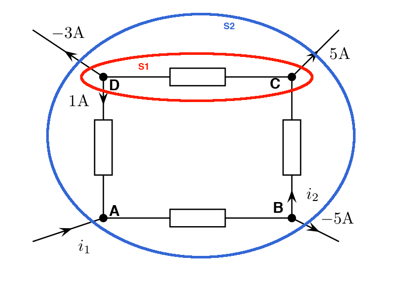

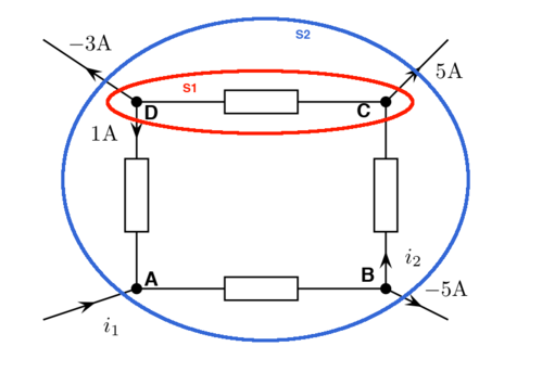

Considero il seguente esercizio e scrivo la Kirchhoff's current law ( KCL) per i 2 super nodi S1 ed S2:
KCL(S1) : 5 - i_2 +1 -3 = 0 => i_2 = 3A
KCL(S2) : i_1 = -3 +5 -5 => i_1 = -3A
E fin qui è tutto chiaro, è il modo più veloce per risolvere l'esercizio.
Ora suppongo di essere particolarmente ottuso e di volerlo risolvere scrivendo soltanto delle KCL nodali; per farlo, se ho ben capito, ho però bisogno di introdurre altre 2 correnti tra A,B che chiamo i_x con verso che va da A a B e tra C,D che chiamo i_y con verso che va da C a D.
Le KCL saranno le seguenti:
KCL(A) : i_1 - i_x + 1 = 0
KCL(B) : i_2 - i_x - 5 = 0
KCL(C) : i_2 - i_y - 5 = 0
KCL(D) : i_y + 3 - 1 = 0
Risolvendo il sistema si trova: i_1 = -3A, i_2 = 3A, i_x = -2A, i_y = -2A
Il ragionamento è corretto? Poi avrei un'altra domanda: dalla teoria non dovrei avere n - 1 KCL linearmente indipendenti dove n è il numero dei nodi? In questo caso invece ne ho trovato 4 linearmente indipendenti e non capisco cosa mi sfugge.
Si
DavidMcMillan ha scritto:dalla teoria non dovrei avere n - 1 KCL linearmente indipendenti dove n è il numero dei nodi? In questo caso invece ne ho trovato 4 linearmente indipendenti e non capisco cosa mi sfugge
Non è una rete completata.

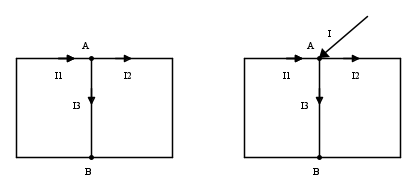

Prova a scrivere le equazioni per i nodi A e B relative ai due grafi seguenti

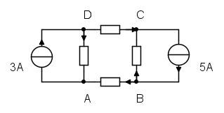

Se consideri il circuito con anche le sorgenti esterne, come qui sotto
e scrivi le Kirchhoff ai quattro nodi, usando come incognite le correnti trovi che il sistema ha determinante nullo perche' le quattro equazioni sono linearmente dipendenti.

Prova a vedere la rete in questa (equivalente) forma ;-)
Ad ogni modo, in H-demia, da più di cinquant'anni, le leggi di Kirchhoff vengono definite su maglie e insiemi di taglio, non su maglie e nodi, e in quel caso il tuo dubbio non sussisterebbe.

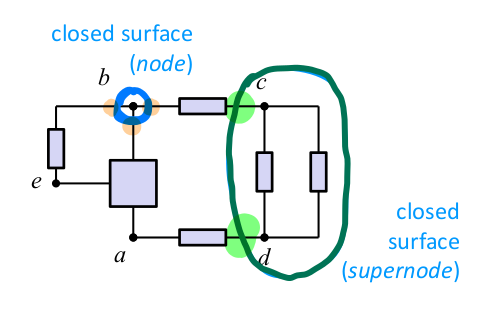

Per finire,sono io ad aver fatto un po' casino con la definizione che mi hanno dato, perché di fatto a lezione ci hanno parlato di superficie chiusa per la KCL, non di nodi, definita così: "it cuts only the
connecting wires, i.e., the terminals, which connect the circuit elements. It does not either cross a node or an element."

Voi chiamate “supernodo” quello che in realtà è una superficie gaussiana.
