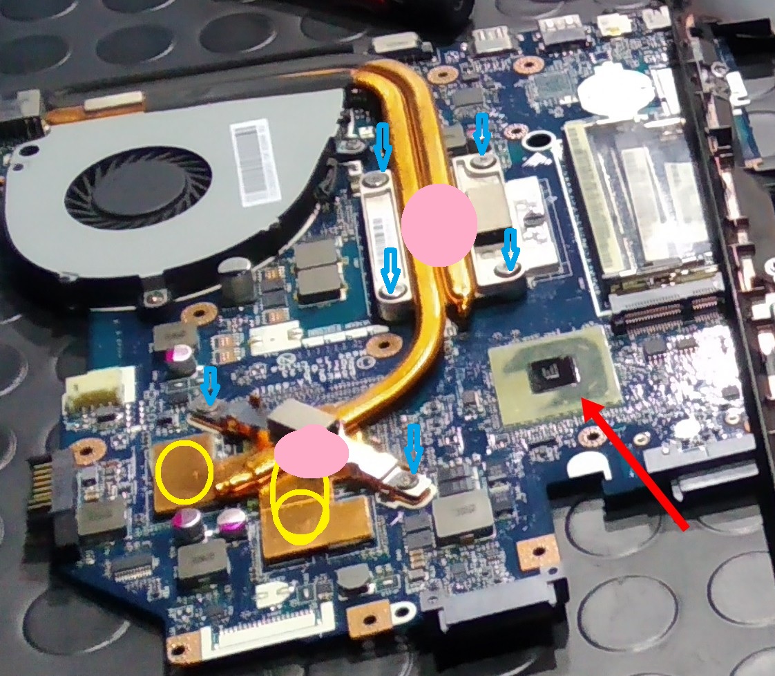

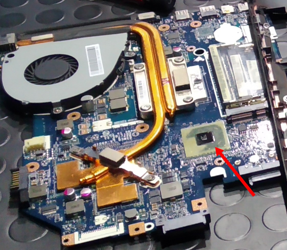

Da un primo sguardo superficiale, non ho notato pasta termica sulla scheda. Mi confermi che si trova nel punto indicato dalla freccia? Grazie. Scusa ma non ho fatto una foto migliore...
Edit: scommetto che devo smontare pure la parte dorata collegata alla ventola....

La pasta termica (bianca) la trovi dopo aver staccato tutto l'heatpipe.
Non ricordo perfettamente, ma mi pare che tu debba staccare le viti in blu.
Poi, sotto i cerchi rosa troverai la pasta termica.
Sotto i cerchi gialli dovresti trovare dei "thermal pad" che, anche se un po' rotti, puoi tendenzialmente lasciar come sono. Magari aggiungi solo un po' di pasta termica anche lì.
Comunque non è necessario cambiare la pasta termica: rimuovendo la polvere come hai fatto tu, hai risolto il 90% del problema.
