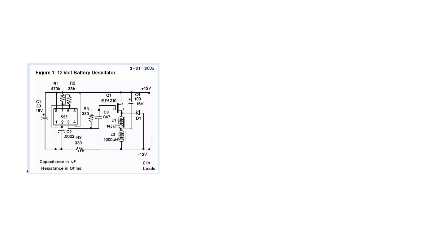

Messaggioda Foto Utentedonciccio » 10 ott 2021, 11:55
ciao a tutti riprendo un vecchio 3d dove si parla di solfatatori,vorrei costruirmene uno ed ho trovato in rete questo schema, secondo voi funziona?grazie

Messaggioda Foto Utentelucaking » 10 ott 2021, 12:16
Desolfatatori, tu in teoria vorresti disgregare il solfato di piombo, non crearlo.
Comunque se ti leggi tutta la discussione e i link, vedrai che è molto dubbia l' utilità di codesti apparecchi.
Tra l' altro, negli anni mi sono ritrovato con un compagno di liceo che ha fatto abastanza strada nel campo della chimica e parlandone, mi ha confermato anche lui che il solfato di piombo è assai difficile da disgregare, per questo anche secondo lui questi apparecchi hanno scarsa utilità.
Mi parlò di un metodo tipo elettrolisi con degli elettrodi esterni di non ricordo che materiale che poteva al limite sortire un certo effetto, ma sono passati un paio d' anni e se ne discuteva davanti a delle birre, quindi non ricordo molto di più.
