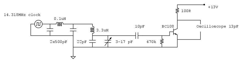

Ciao a tutti, sto per mettermi a fare la prova col BC108. Una domanda relativa allo schema postato da Foto UtenteMarcoD al post #37: è un problema se utilizzo una R1 di 470k invece di 4.7k? Lo chiedo perché ormai l'avevo saldata sul millefori pensando a un mosfet come stadio di mixer
Si, è un problema: il condensatore si deve scaricare rapidamente sui 4,7k.
Se sono 470 k non si scarica, e il transistor rimane interdetto per un tempo 100 volte maggiore.
Per i montaggi sperimentali, salda sempre i componenti con i reofori lunghi, così è facile tagliarli e sostituirli. forse un millefori è sprecato: se i componenti sono pochi va bene anche un brutto montaggio volante in aria :-) . Se poi funziona lo monti bene su un millefori.
Che banda passante ha il tuo oscilloscopio ? Almeno 50 MHz ?
Devi vedere un impulso stretto la metà di 0,07 uS ( 14 MHz) : ne vengono > 28 MHz

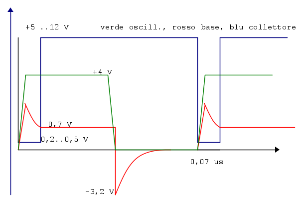

Messaggioda Foto UtenteMarcoD » 11 ott 2021, 18:53
Sono le forme d'onda che mi aspetto, chissà come sarà la realtà :-)

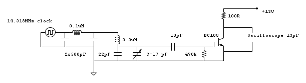

Messaggioda Foto UtenteDamn87 » 11 ott 2021, 22:06
Ciao Foto UtenteMarcoD, mi sono reso conto di aver fuso durante le prime prove uno dei due generatori di clock :( quindi ho dovuto impiegare l'altro già saldato sul circuito accordato che avevo mostrato in precedenza. Visto che a questo punto l'oscillatore esce con un onda sinusoidale e non quadra ho provato a ritoccare lo schema in modo seguente:
In sostanza, se scollego la base, posso misurare un segnale perfettamente sinusoidale da 15Vpp, che dovrebbero essere circa 30Vpp a sonda disconnessa.
Se collego la base del BJT l'ampiezza di pilotaggio si riduce a 10Vpp, mentre sulla resistenza di carico del BJT compaiono degli spike negativi di circa 3V di ampiezza.
Se scollego la sonda dalla base del BJT l'ampiezza del segnale sulla resistenza di carico assume un valore piuttosto bizzarro (circa 20V, ovvero 7V in più rispetto alla tensione di alimentazione) e anche la forma cambia notevolmente.
Anche il tester conferma questa stranezza, pur alterandone certamente i valori assoluti: leggo infatti 12.3V di alimentazione e 13.7V sul collettore del BJT.
Immagino anche che le oscillazioni presenti su un circuito oscillante distruggerebbero il povero BC108

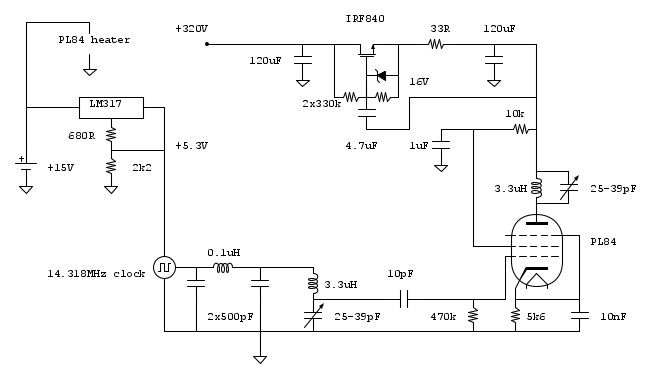

Messaggioda Foto UtenteDamn87 » 15 ott 2021, 1:06
Ciao a tutti, il progetto si sta avviando alla fine con molta soddisfazione. Alla fine ho optato per questo schema ibrido, con un tubo a vuoto che funge da mixer (in questo momento non ho i BJT adatti). Il circuito genera una bellissima portante, anche piuttosto silenziosa. Come potete vedere manca ancora la sezione modularice, sulla quale accetto volentieri degli spunti. La scelta più ovvia sarebbe quella di modulare l'anodica, ma non voglio introdurre altri trasformatori visto che il progetto deve rimanere piccolo. A tal proposito avevo pensato di modulare sul catodo, magari utilizzando un altro mosfet. Che ne pensate?
