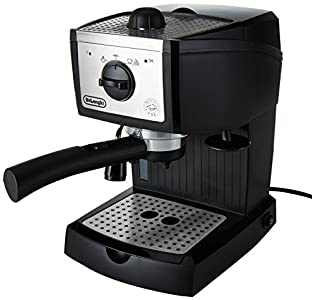

Salve,
Ho una vecchia macchina del caffè de longhi ec155 che uso regolarmente, qualche giorno fa volevo montare del latte, ho fatto riscaldare la macchina per fare il vapore, ho aperto la valvola superiore ma il vapore non usciva dal braccetto, dopo qualche secondo ho sentito un "PA" e il vapore ha cominciato ad uscire dal "doccino" da cui esce l'acqua per il caffè, adesso , anche se provo a fare uscire acqua dal braccetto laterale azionando la pompa ed aprendo la valvola superiore, questa non esce più da lì ma fluisce sempre dal doccino del caffè.
Probabilmente il braccetto era ostruito (forse da qualche residuo che non avevo rimosso) e questo ha fatto aumentare la pressione e ha fatto saltare qualcosa (una guarnizione?), qualcuno sa cosa dovrei andare a cercare una volta smontata la macchinetta?

Grazie della risposta, più facile del previsto: ho smontato la parte di Sopra e ho visto che il rinovino che andava al braccetto era stato sparato via dalla troppa pressione dovuta all'intasamento, l'ho rimesso a posto e funziona!

rinovino=tubicino

Hai mai eseguito una decalcificazione? Ciò che hai descritto fa proprio pensare ad un problema di calcare, se è lieve è risovibile con un lavaggio di aceto, acido tartarico ecc.
Poi, se hai un po' di manualità e voglia, potresti provare a smontarla, qualche dritta te la posso dare... sono un appassionato di caffè

Anche l'acido citrico va bene per rimuovere il calcare
