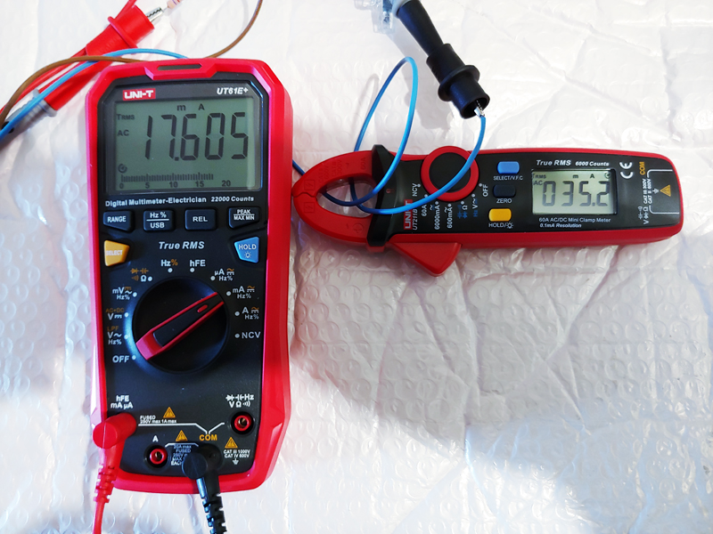

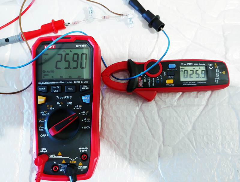

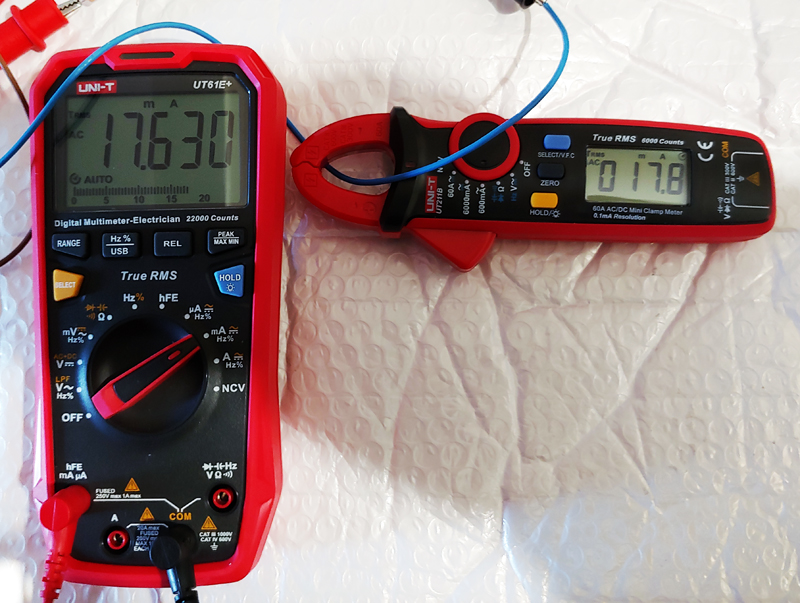

Riprendo questa discussione perché ho fatto una prova sul campo, tipo quella di Foto Utenteelfo al post [15], utilizzando la pinza UNI-T modello UT211B, già citata in precedenza.
Questi i risultati, relativi ad una misurazione di 25,9 mA e di 17,6 mA (quelle possibili con le poche resistenze da circa 2 watt che avevo sottomano). La terza misurazione è stata effettuata con 17,6 mA, ma raddoppiando il passaggio attraverso la pinza.
Misura con 25,9 mA.
Misura con circa 17,6 mA.
Misura con circa 17,6 mA e doppio passaggio.
Il tester utilizzato è UNI-T, modello UT61E+, che sulla portata 220 mA ha una risoluzione di 10 µA e un'accuratezza di ± (1.2%+10), mentre sulla portata 22 mA la risoluzione è di 1 µA e stessa accuratezza.
La pinza amperometrica sulla portata 600 mA ha una risoluzione di 0,1 mA e un'accuratezza di ± (1.5%+10).
Tenuto conto del metodo casereccio di misura, dell'accuratezza degli strumenti e dello scopo (misurare la corrente di dispersione a terra in un impianto casalingo) direi che i risultati ottenuti siano ottimi.
