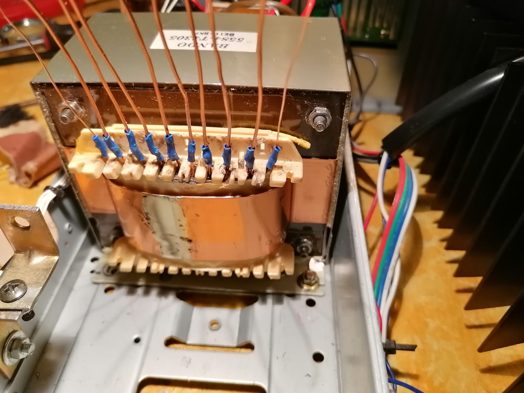

Effettivamente quei fili sono troppo corti. Di solito tengo la punta dentro la fiamma di un accendino guardando attentamente, appena lo smalto si infiamma smetto. A quel punto lo smalto è nero e si tira via con la spellafili. Poi stagni bene, stagni anche il prolungo e infine li attacchi facendo una pallina di stagno e poi tubetto isolante.
Alfio48 ha scritto:Sto provando a "grattare" meccanicamente con un taglierino lo smalto, ma sotto dovrebbero diventare color argento? o sempre dello stesso colore?
Guarda che il rame è un metallo rosso non diventa colore argento se lo gratti.
Il film di vernice è sottile e praticamente trasparente .
Meglio un abrasivo della lama di un cutter.
Col cutter ci vuole più manualità e rischi di incidere il filo che è già molto corto.
Io mi farei aiutare da uno più esperto e pratico col saldatore.
Rischi di rovinare il trasformatore e poi ti tocca buttarlo.
Coi fili corti così l'intervento deve essere "buona la prima".

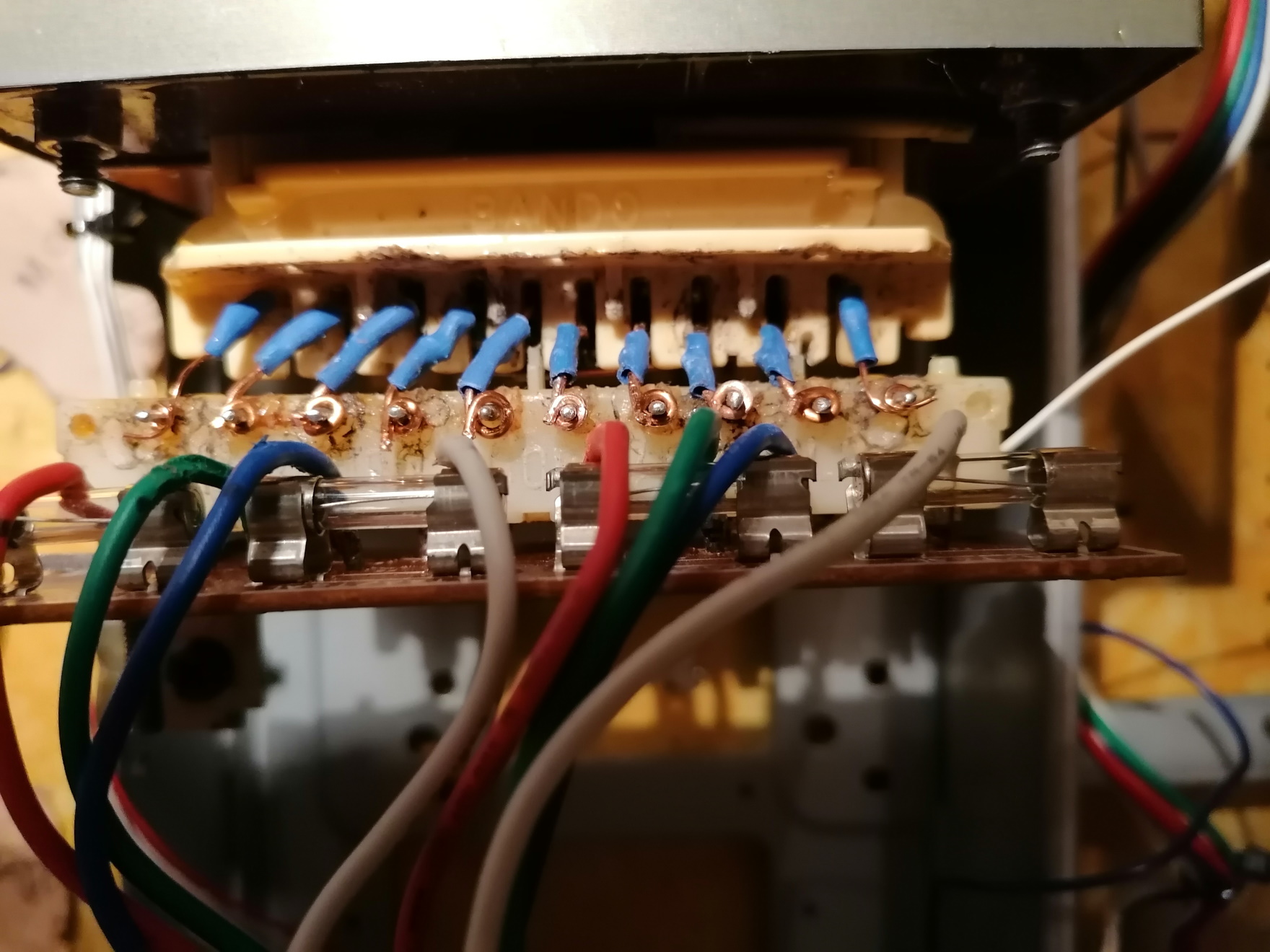

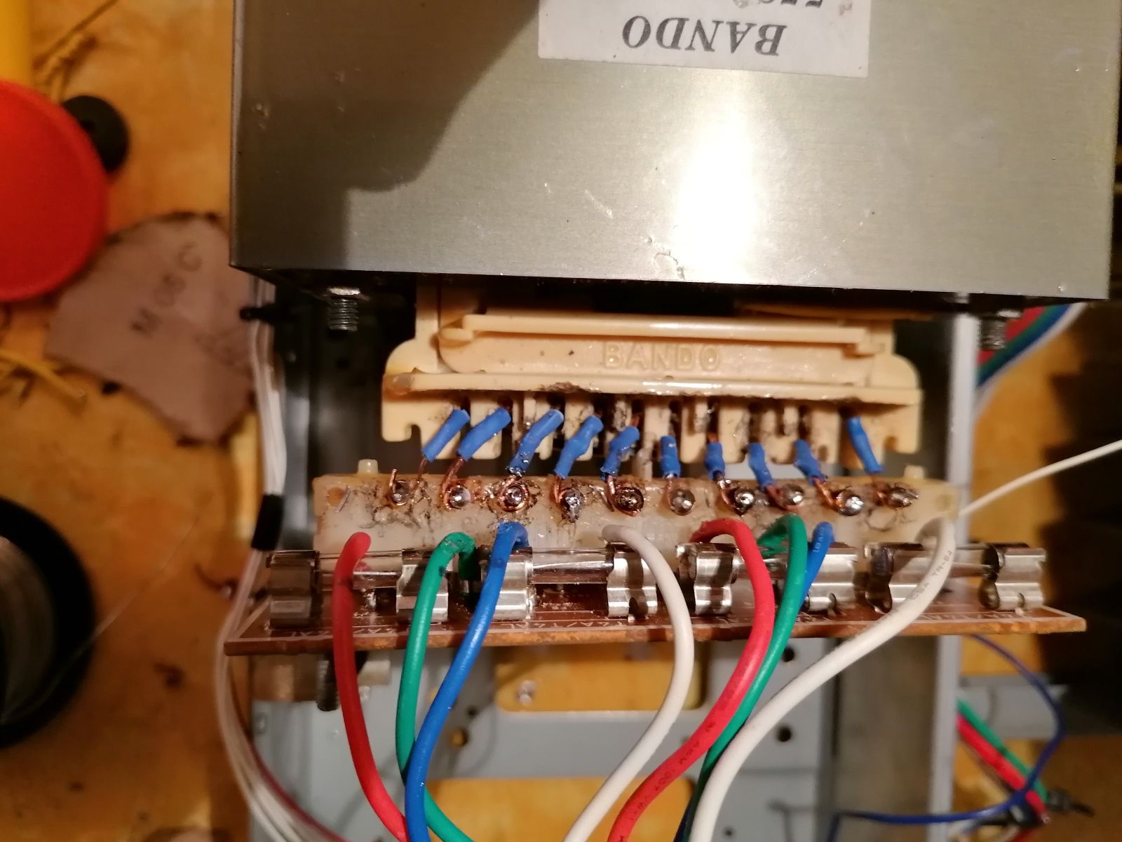

Scusa se mi permetto ma hai fatto qualche misura ?
Che tensione esce sui secondari con un piccolo carico (lampada a incandescenza o altro ) ?
Sarei quasi sicuro (osservando le foto ) che molte delle saldature non sono ben fatte ed è per questo che non funziona.
Secondari con filo di questo diametro non si isolano facilmente.
Prima di tutto come ti dicevo prima fallo vedere a qualcuno che ci sa mettere le mani.
