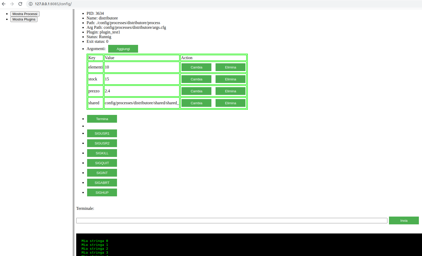

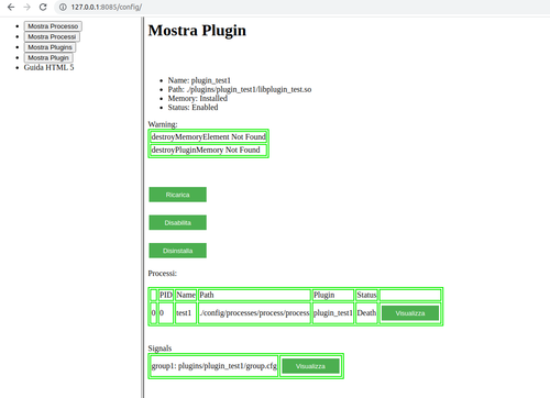

Messaggioda Foto Utentedaniele1996 » 3 apr 2022, 18:24
Presentato come elaborato all'esame di sistemi operativi, il programma è ancora in fase di sviluppo e già posso fare parecchie cose... sto sviluppando un impianto di domotica, e mi serve un micro server, e con un raspberry ho risolto il problema... il programma funziona bene ovunque e a mio parere è leggerissimo, le pagine se il modello preimpostato è strutturato bene, la composizione dinamica può richiedere pochissimo tempo...
Vi mando qualche screen, spero vi piaccia, appena ho qualcosa in più faccio un post :)
